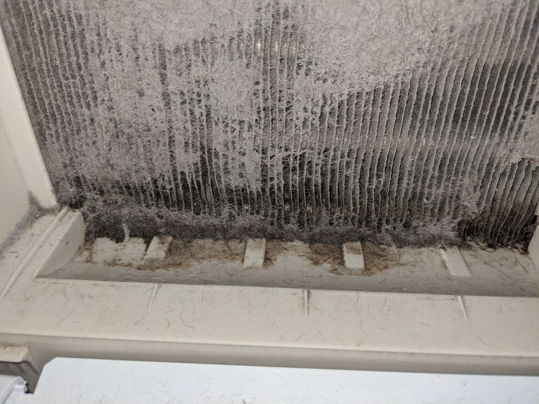

Minden száritás után mindkét szűrőt tisztítjuk. Vizes átmosás utána, majd megvárjuk míg megszárad. A szűrők ezután mennek a helyükre. qrva gondos vagyok ebből a szempontból, mert már az első szárításnál feltűnt, hogy a hűtőblokk el fog tömődni bármit is akarok ellene tenni. Csak utána van a következő szárítás. Ez kb 2 hét terméke. Kb 17-20 adag szárítása. Ez egy 8Kg-os gép a mosógép egy 7KG-os LG.

Valószínüleg konstrukciós hiba. Hiába van 2 szűrőbetét a berendezésben az alsó betét ami védene a hűtőlamellák beporosodása ellen, tervezési hibás. Nem egészen ott rakódik le a szösz ahol kéne. Novemberi black friday akcióban vettem a készüléket azóta sűrűn takarítom a szöszgyüjtőt és a lamellákat is, de egyszerűen nem lehet jól kipucolni a hűtő bordát.
Majd csatolok képet, hogy közel 6 hónap használat után hogy néz ki hiába takarítom.

Kérdésem lenne szárítógép takarítással kapcsolatban.
A hűtő lamellákat akarom takarítani, mert borzalmasan néz ki.
Van-e valakinek ebben tapasztalata.
Van fogkefe, vékony csipesz, stb... érdemes nagynyomású légkompresszorral átnyomatni ?
víz stb.. mit használjak ahhoz hogytényleg kitakarítsam.. a készülék garanciális bőven még több hónapig.. de már most olyan hangokat produkál üzem közben mintha a 3-as metrón utaznék.. -

Innen egy kivehető szűrőt kell üríteni, ez pedig a hűtőrácsozattal ellátott hűtőblokk elszöszölődéséet hivatott végezni... Nos a kosár kivétele után legalább 8-10 szárítás után ezt a hűtőblokkot is takarítani kell valami ecsettel vagy fogkefével ,mert ide is rakódik szösz. Egy idő után ha ez megtelik a készülék jelzi hogy az alsó szűrőt üríteni kell. Hozzáteszem minden szárítás után üríteni,takarítani szoktuk az összes tartozékát... -
