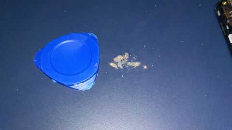

csudri
Na, szöszprobléma volt...vicc. Mondjuk azt továbbra sem értem, hogy a gyári kábelt miért nem zavarta, hogy nem stabil a kábelcsatlakozás...
Nekem is van egy mágneses, de ugye azzal nem tudom "bárhol" tölteni, csak ha viszem a kábelt is mindenhová, plusz nem lapított, hanem kerek csatlakozója van, ami miatt nem fekszik fel az asztalra a teló, mert kilóg alul-felül. Erre anno nem figyeltem a vásárlásnál.
p.t.r
Én mágneses, csuklós, izgő-mozgó kábeleket használok, melyek időnként hasonló jelenséget produkálnak. Mondjuk kb évente. Persze ezeknél több a csatlakozási pont a csuklók/mágnes miatt. Féktisztító spray-vel megfújkálom, közben átmozgatom a kényes pontokat, majd száradás után egy nagyon pici wd40, tényleg csak egy cseppnek a töredéke . Ez nálam bevált.
csudri
Sziasztok! Azt vajon miért csinálja a telefon, hogy csak a gyári töltő - kábel kombóval tölt normálisan (értsd 300mAh felett)?
Eddig nem volt gond ha nem gyári kábelt használtam, de most azzal a kábellel, amivel a nejem F1-e tök jól tölt (1200+ mAh) az én F1-esemet csak 300-zal tolja.
Ha viszont a telóhoz adott töltő+kábel kombót használom, akkor nálam is 1200+-szal megy.+kérdés:
mivel lehet kipucolni a csatit? Lehet a szöszök okozzák? -

Igen, a szöszök meglepőbb gondokat képesek okozni töltésben, mint gondolná az ember.
Időnként hosszában félbevágott fogpiszkálóval szöszölgetek.Ja és írtam, hogy apum F1-ének a beszédhangszórója halk lett és recsegős (lehet fémporos környezet miatt).
Tegnap csináltunk olyat, hogy megküldtük féktisztítóval a hangszórót, pár percre pofával leraktuk száradni, próbahívás és meglepetésre tökéletesen szólt a hangszóró. 😮 -

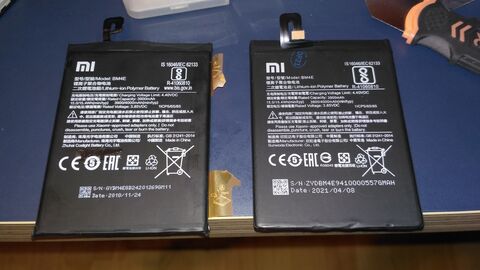

Tegnap este szereltem egy jót.
1. akkucsere
2. alsó USB panel csere
3. rezgőmotor igazítás1. Végül idehaza vásároltam pótakkut, mert a 2,5 éves gyári már 65% körül járt (~2700mAh) és az már tényleg karcsú volt, sokszor 1 napot nem húztam ki vele.
Extreme Digital: 5800 Ft. A képen bal oldalon amit kiszedtem, jobb oldalon az új akku. Majd jelentkezem mennyire bírja, eddig merülés tekintetében már jobb
Típusszámok egyeznek2. Nehezen vette a töltést az USB-C, végül Aliexpressről (link - ha esetleg valakinek kéne hasonló) még a VÁM dolgok előtt ideért egy alsó panel. Szerelés közben elgondolkoztam hogy nem biztos ki kell cserélni a panelt mivel rengeteg szöszt és port szedtem ki az USB-C csatiból. De valamiért az antenna csatlakozás nem akart visszamenni a helyére a régi panelen (pedig nem volt szemmel láthatóan sérülés vagy bármi rajta) így végül úgy voltam vele akkor már beteszem az új panelt hamár úgyis megvettem. Elvileg original, a gyorstöltést is szépen viszi. Képen az USB-C "kosz"
3. Rezgőmotort megmozgattam kicsit stb. azóta normálisan megy, nem kellett kicserélni. Sejtettem hogy csak esetleg kimozdult a helyéről egy esés után vagy hasonló, végre újra szépen és csendesen rezeg

Valakinek kellett már rendelnie kintről beszédhangszórót?
Ha igen és elégedett, kérnék szépen linket!
Apum örökölte a PocoF1-emet, amit magánál tart a műhelyben is és valszeg tömítődött fémporral, mert azt mondja semmit sem hall telefonálás közben...

Aliról már rendeltem, ott egyszer kaptam egy utángyártottat, ami elment, de a fényereje nem volt elég jó..
