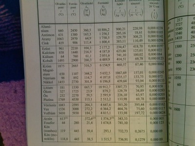

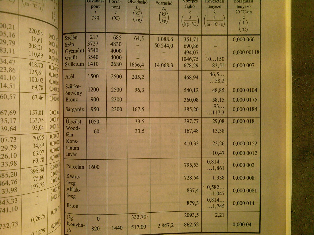

Gyémánt: tévében (Spectrum, vagy v.mi hasonlón): koma kezébe vett egy 10Ft-os méretű gyémántlapot, és simán belenyomta a jégbe....pont azt szemléltették, hogy mennyire jó hővezető, és milyen nagy jelentősége lesz a csipek a hűtésében, ha már minden felületet be tudnak vele vonni olcsón....
Ezt írják valahol:
"A gyémánt mindemellett kiemelkedően jó hővezető, vagyis ha megfogjuk, olyan érzetünk lehet, mintha hideg lenne, mint amikor fémhez érünk. A gyémánt például a réznél körülbelül ötször jobb hővezető, ám ellentétben a fémekkel és a grafittal, nem vezeti az elektromos áramot."
itt 1 táblázat, igazolja kiemelkedik a többi anyag közül. Ha elosztod, 6szor jobb a réznél -

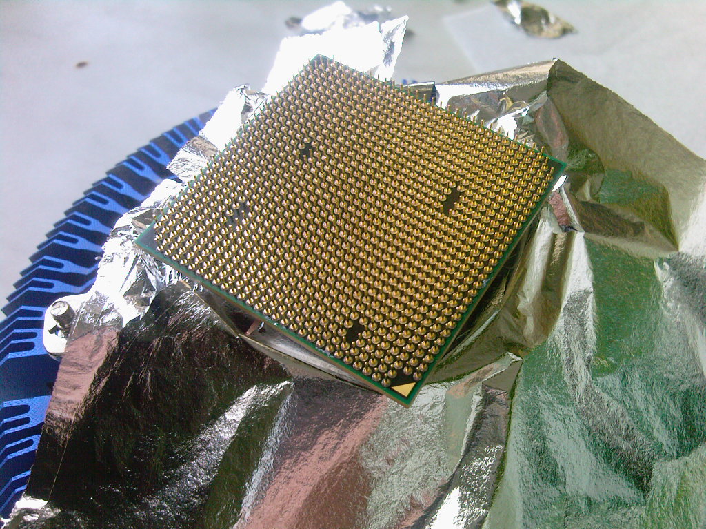

(homályosan)
A házcsere miatt gondoltam újrapasztázok, kíváncsi valaki milyen a két felület több mint 1 év után?
A cpu körvonala meglátszik a bordán körben, ott éri a levegő, a mag és a hűtő tükör felülete pedig az alap (tekintsük 100%-nak) visszaesik olyan 90%-ra.
