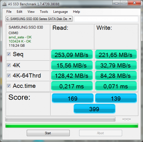

Ezek sata2-es eredmények, valószínűleg most rossz csatin van az alaplapon.
worxland
lancellott
#727
Nem. Ugyanilyenem van (PM830 256GB), lassult, de messze nem a felére. Sebességet már nem tudok mérni, mert átraktam egy SATA2-es gépbe.

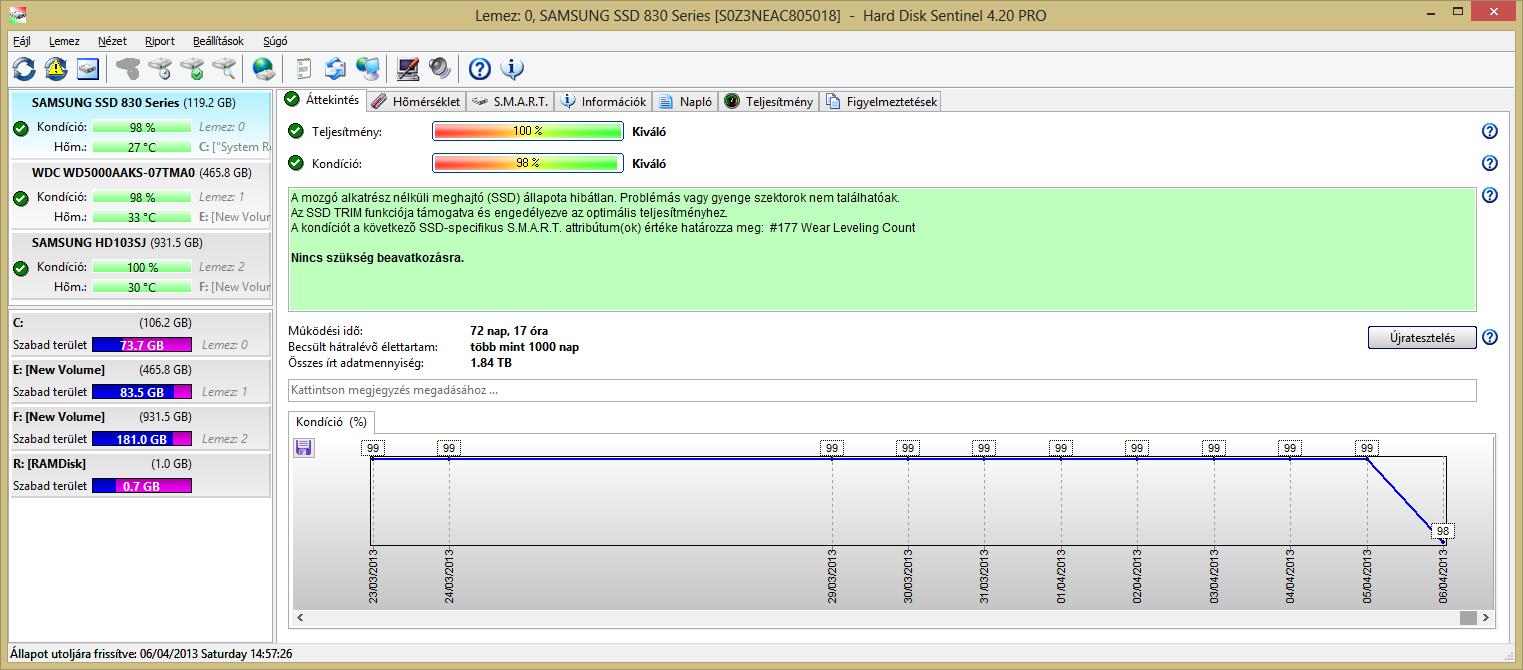

Samsung ssd 830 series,egy év (13 hónap) alatt a total bytes written 1.94 tb.
A Hard Disk Sentinel 97% -nak mutatja..
ez így rendben?? -

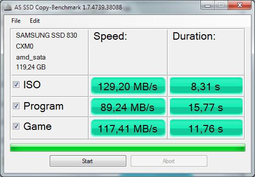

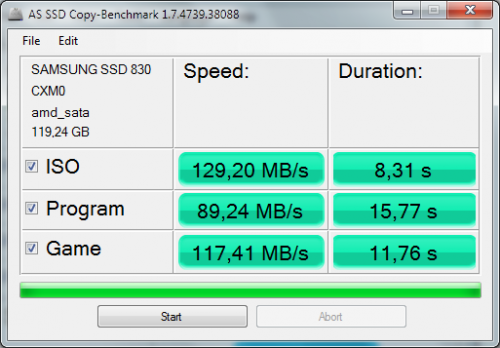

Gyári, eredeti win7 x64 pro, nem kalóz agyonbuherált, kiherélt windows, mint a neten sok helyen fellelhető verziók. Természetesen azért a hddnél gyorsabb, de nem vártam, hogy egy régebbi fejlesztésűnél ennyivel lassabb lesz. Az értékek rendben voltak, aztán nem foglalkoztam vele. Most jött el az idő, amikor nem bírtam tovább, ezért írtam a fórumba. Amióta megvan, azóta kb 3x raktam újra (az egyik váltás az a 2gb->4gb-kor volt, amikor 32 bitről 64 bitre váltottam), de ezzel sem javult a helyzet, mármint az újratelepítéssel. Még esetleg annyit megpróbálok, hogy az asztali gépben megnézem hogy muzsikál (igaz az is csak sata2), viszont ott a hitachi 1 terás (típusszámot fejből nem vágom) hdd is elég gyors, nem sokkal lassabb ennél az ssd-nél. Sőt, meg merem kockáztatni, hogy a friss rendszer kb ugyanannyi idő alatt indul el az asztalin hdd-vel, mint a notim ssd-vel. (asztali: intel dg41tx alaplap, 2gb ddr3, core 2 duo 2.5ghz)
Látom a copy nálad sem a ph-s érték. (itt biztos jobban szerepet kap a sata3 vezérlő)

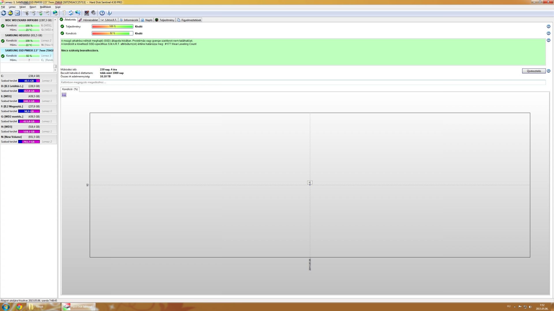

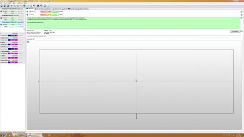

mindjárt rákérdezek. egy sentinel képet azért tegyél be
az írásmennyiség így 1+ évesen nem sok, sőt, csak azt hittem pár hetes

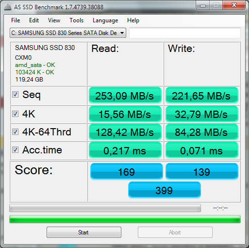

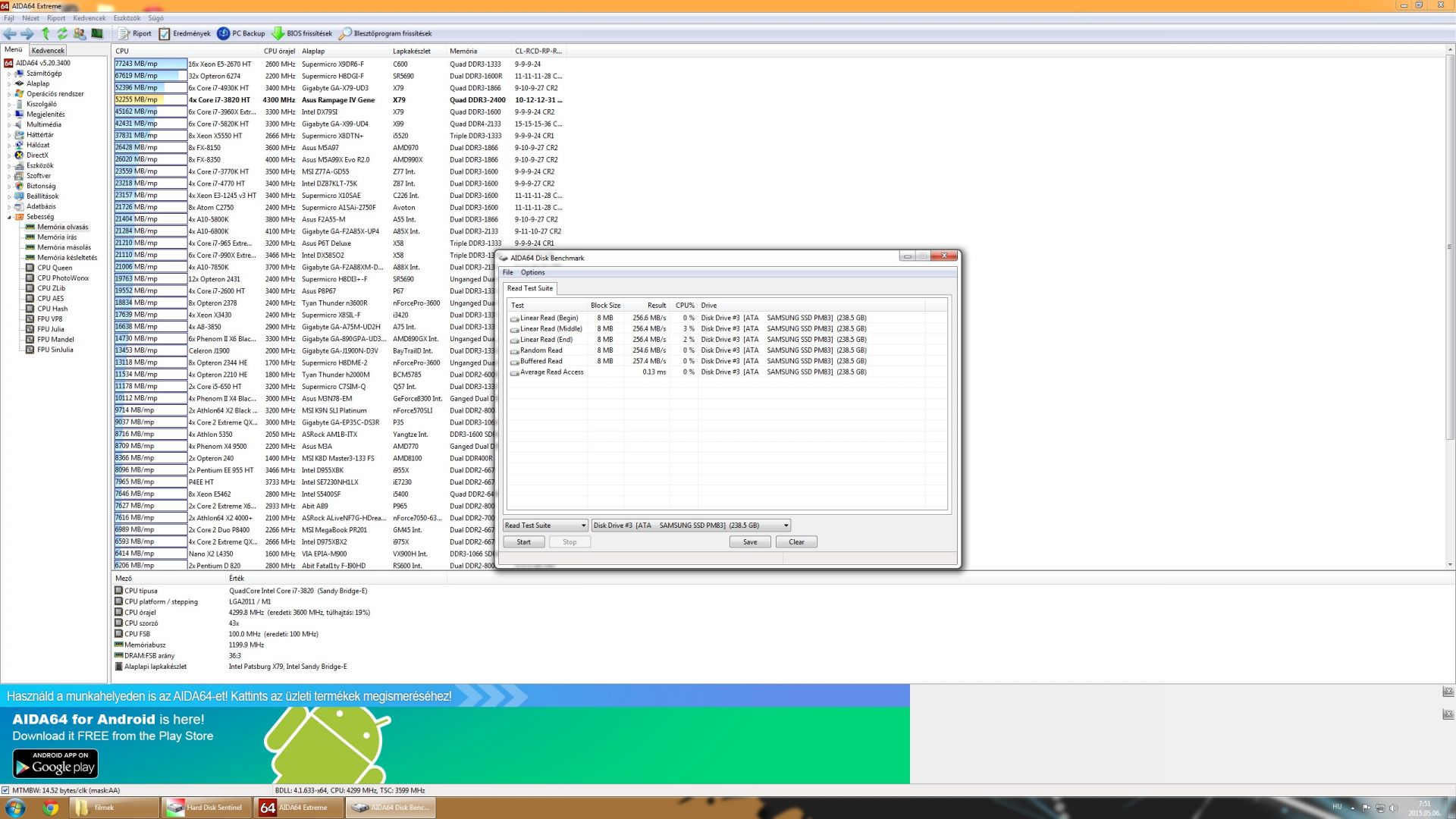

Köszönöm, hogy próbálsz segíteni. Akkor a pontos adatok:
a gép egy lenovo sl300 notebook, Core2duo P8700 processzorral és 2x2gb 800mhz-es ddr2 rammal, windows 7 professional 64 bittel. Igen, sajnos csak sata 2 portom van. A crystal disk mark értékek alapján kb ugyanazok, mint nálad. Ahci mód be van kapcsolva, trim működik. A gép indulását mindjárt megmérem, Érzésre sokkal lassabb, mint az előző ocz vertex 2 60gb-osnál, ami sandforce-s. Pl a thunderbird 5 mp alatt indul, ami az ocznél kb 2 mp volt.
Indulás: elindul a windows logo, ocznél még azelőtt továbbment, míg összeállt volna a kép, 3-4 mp üdvözöljük, és paff, az asztal be is jött. Ezzel szemben samu 830: összeáll a kép, még 1et villan (elhalványul és világosodik, de néha összeállás után továbblép), majd 7-8mp üdvözöljük, de ami ezután jön, az a bosszantó, hogy bejön az asztal, majd tölti be a programokat, elmennek az ikonok, majd egyesével-kettesével térnek vissza. azelőtt ilyen nem volt, ráadásul az ocznél még t5670-es processzorom volt, ami 1.8ghz.
Atto disk szerint 8 és 16 kilobájtos szektorméretnél gyorsabb a vinyó, mint 4 kilobájtosnál, lehet, hogy ezt meg kéne változtatnom? (tudom, újratelepítés). Megmérem az indulást, és mellékelek képeket is.A gép indulása 44 mp, ebből a bios 3.5 mp.
DeFranco
Ez attól függ mit nézel és mit vizsgálsz. Ha sata2-n van, akkor maga a sata2 protokoll a szűk keresztmetszet, ne is várj gyári értékeket. csinálj egy crystaldiskmark tesztet és linkeld be ide. Itt az enyém példának:
AHCI ugye engedélyezve van? Trim ugye működik biztosan? Milyen operációs rendszert használsz?
Mit értesz lassúság alatt? Csak a tesztekben nem hozza a kért értékeket, vagy a használatban is lassú? Mennyi idő a boot gombnyomástól a készen álló asztalig? Végeztél-e bármilyen extra beállítást az SSD beüzemelésekor (temp, lapozófile, mittudomén?)

Ehhez a mérethez ez az írásmennyiség szerintem abszolút rendben van. Nem kevés, ez már nem átlagos használat, de így is csak 36 írási ciklust jelent. Azzal számolj, hogy a nand-ok specifikáció szerint bírnak 5000 írási ciklust, stressztesztekben simán elmegy a dupláját. Én 3000-el szoktam számolni, hogy békesség legyen, de így is hátravan neki az élettartama 90%-a.
Ennyi íráshoz mondjuk nem volt hülyeség ekkora SSD-t venni, legalább van hely "kopni".

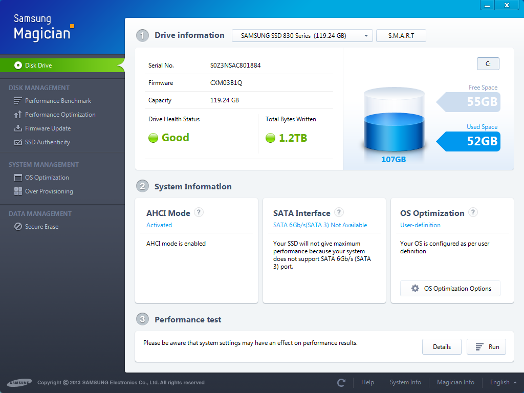

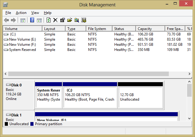

Újra itt.
Megvolt az AHCI-ra való átállás, és kész a frissen telepített win 7.
Csináltam pár képet, itt megtekinthető.
Jól van beállítva, jó az írási sebesség stb. ? -

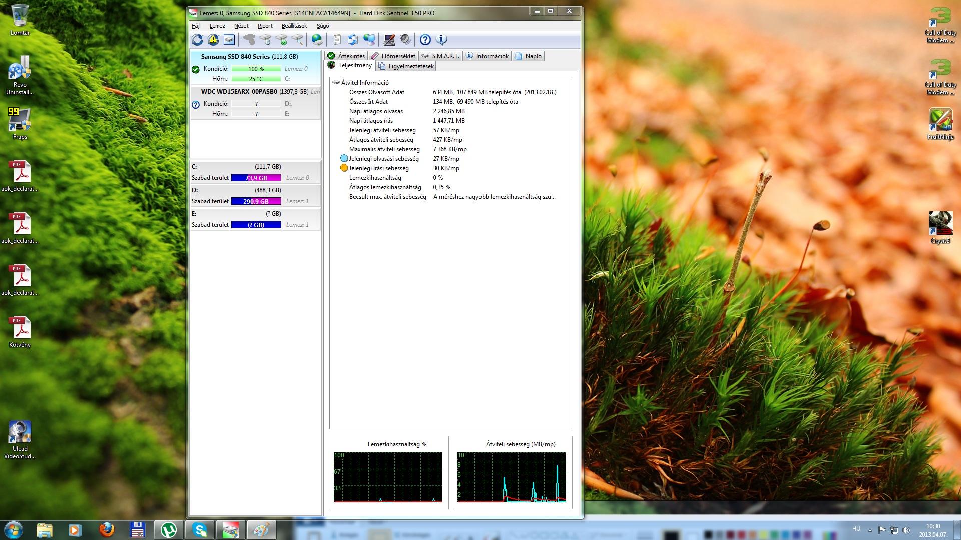

60 gb os ssd-m van
és hdsentinel ezt az adatot adta ki és nem nagyon tudom értelmezni
hogyan lehet kicsivel több mint fél tb
Hege1234
sziasztok!
ez jónak számít ?
585.59 gb
39 nap 9 óra
(hdsentinel) -

Hard Disk Sentinel-el nézz rá. Az itt linkelt változattal.
