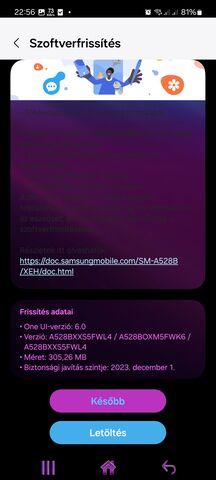

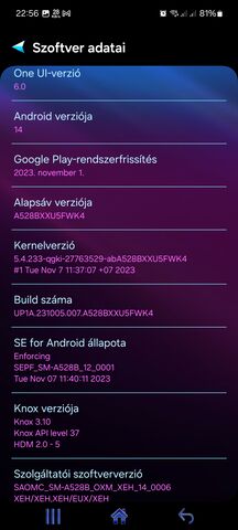

Firmware letöltése
XEH (független) - 2025-09-01 (Frissítés: 2025-09-29) [Android 14]
TMH (Telekom) - 2025-09-01 (Frissítés: 2025-09-29) [Android 14]

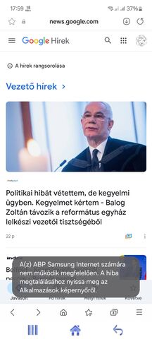

Ezt a kamera hiba nekem is előjött, egymás után, többször. Bezártam a háttérben az alkalmazást, újra elindult, és ennyi megoldotta, azóta nem jelentkezett.
Reggeli mínuszokban a Bakony egyik szurdokában túrázgattunk, még arra gondoltam a hideg nem tetszik neki. Illetve akkor többször váltottam fotó és videó közt is, de az alkalmazás újraindítása óta nem volt hibaüzenet, mondjuk nem is voltam kint órákat mínuszban..... -
