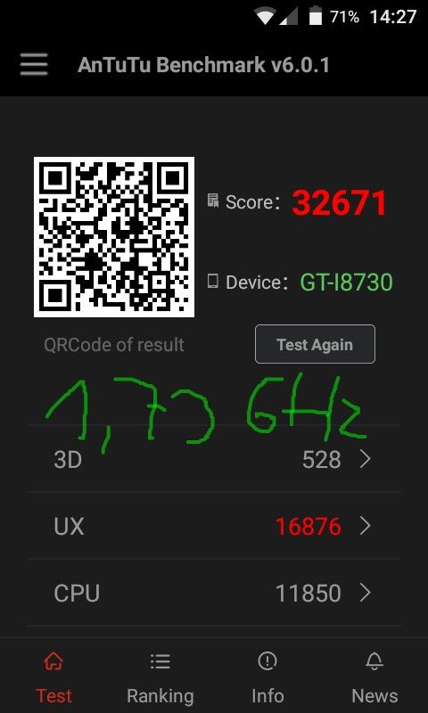

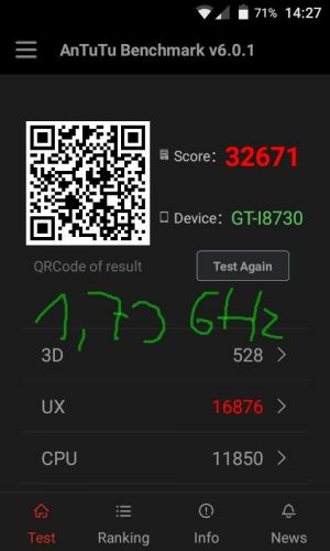

Lemaitre
Hol tudom letölteni az android 6.0 romot? XDA-n néztem de nem sikerül letöltenem innen .
5.1.1 van fent egy jó ideje eddig elégedett voltam vele, de jó lenne egy kis újítás. Az az antutu bench elég szép lett, cpu frequency-t hol tudom állítani vagy mivel? (elszórakoznék vele és jó lenne a telefonnak egy kis gyorsulás

Martine
Üdv mindenkinek!
Teszteltem antutuban a telefont a legutolsó xda-s marshallow rom-mal... 20675 pont... -
