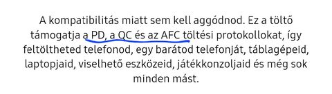

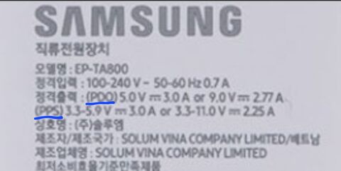

Tasunko
#7292
Bocs félreérthető voltam a második képen hálózati töltő van, csak a töltési szabványok miatt mutattam. De ahogy látom a te autós töltőd is (Ha ugyanilyen van mint a képen) tudja a PDO és PPS gyorstöltést. Innen már nincs több ötletem.
Eza tipikus minden jó de mégse jó eset. -

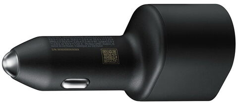

Tasunko
#85619712
#7290
A 220as 25w tötltőn ez van
amikor bementem a samsunghoz akkor ilyen 25w autóstöltőt kerestem. Ott a skac mutatta hogy a 45w is tudja ugyanazokat és mivel nem volt 25wattos ezért megvettem.És hát mindkettő tölt gyorsan ha csak annyi történik mint egy átlagos napon otthon este a töltőre rakva a polcon.

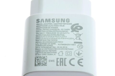

Tasunko
#7289
Lehet, hogy hülyeség, de valamin megakadt a szemem. Az általad linkelt autós töltő csak PD, QC, AFC gyorstöltést tud:
A gyári töltők viszont PDO és PPS gyorstöltők, nem lehet ez a gond?
Ha nincs meg az "összhang" a töltő és a telefon közötti akkor általában csak 5V 1A a töltés, ami 5W elég hervatag, ettől szerintem többet zabál a telefon navi közben. -
Tasunko
#85619712
#7269
Reggel próbáltam az Ampert és 2850et mutatott kezdéskor. kb félperc után elkezdett lefele menni 1480ig. Ezt tartotta talán 2percig aztán hirtelen leesett 470re. itt 33fokot mutatott az app. Utána onnan felment 1020ra ami maradt addig a 7percig amig néztem de ugye ha váltok másra akkor nem mér semmit. Szóval amikor a naviról visszaváltok rá újrakezdi a mérést de 1020 fölé nem nagyon megy.

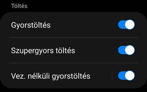

Tasunko
Inkább csak olvasom az itcafét de lenne egy kérdésem mert eddig nem találtam megoldást. Remélem tudtok segíteni!
Januárban kaptam egy használt S21 5G telcsit. Telekomos garis most féléves. A melóm jellege miatt heti 3napot utazom és ilyenkor ezt használom naviként is. Az a bajom hogy akkor is merül ha menet közben töltőre dugom.
A korábbi autostöltőmet lecseréltem egy új samsung 45w töltőre arra gondolva milyen jó is lesz amikor közben gyorsan fel is tölti. Ki is írja hogy szupergyors töltés csak éppen ezzel is merültebben veszem ki a kocsiból amikor a címre érek.
Nem vágom pedig a telcsi mellé kapott 25w töltővel tényleg gyorsan feltölt és mindkettővel közli hogy szupergyors a töltés. Btw az új caradapter is tölti gyorsan ha a teló ugyan úgy van mint a fali töltővel a polcon.
2x volt gyári visszaállítás meg minden frissítés lejött de nincs változás.
Ma reggel is 90%kal kezdtem aztán Győr-Sárvár-Keszthely után most ebéd de 44%kon vagyok.
Más is járt már így? Mit rontok el? Esetleg waze sygic helyett valami más? Hol lehet a hiba? Tudtok esetleg megoldást vagy szerviz?
Minden segítséget köszönök!
