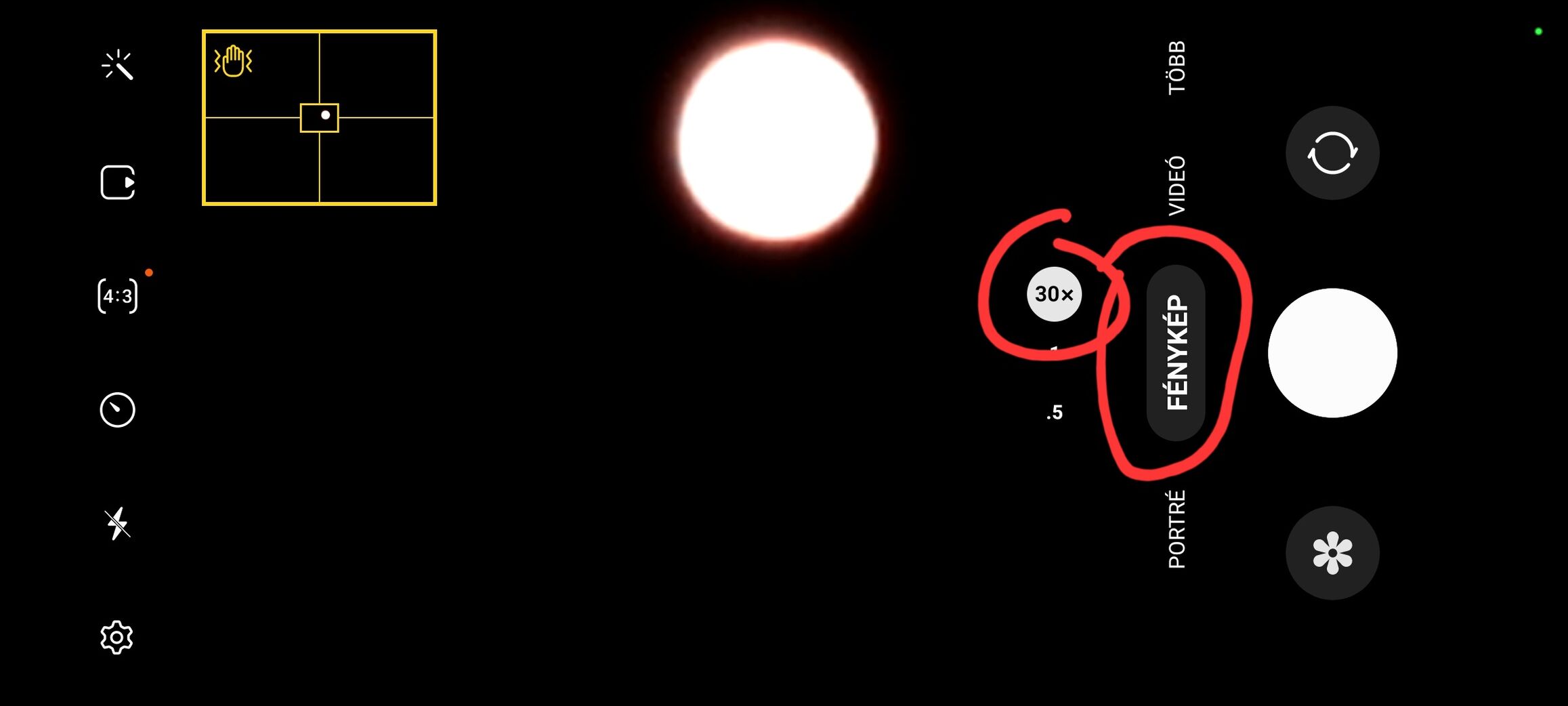

Valszeg az automata éjszakai mód miatt lett ilyen, de amúgy passz. Még soha eszembe sem jutott Holdat fényképezni.

halli.Ezzel a telefonnak mondott valamivel nem lehet meg este egy kicsit normalisabb Hold fotot lonni? Nem profi fotot akarok,de egy feher folt -tol tobbet
2017 es Huawei -em miert tutdott ebbol is normalisat csinalni?

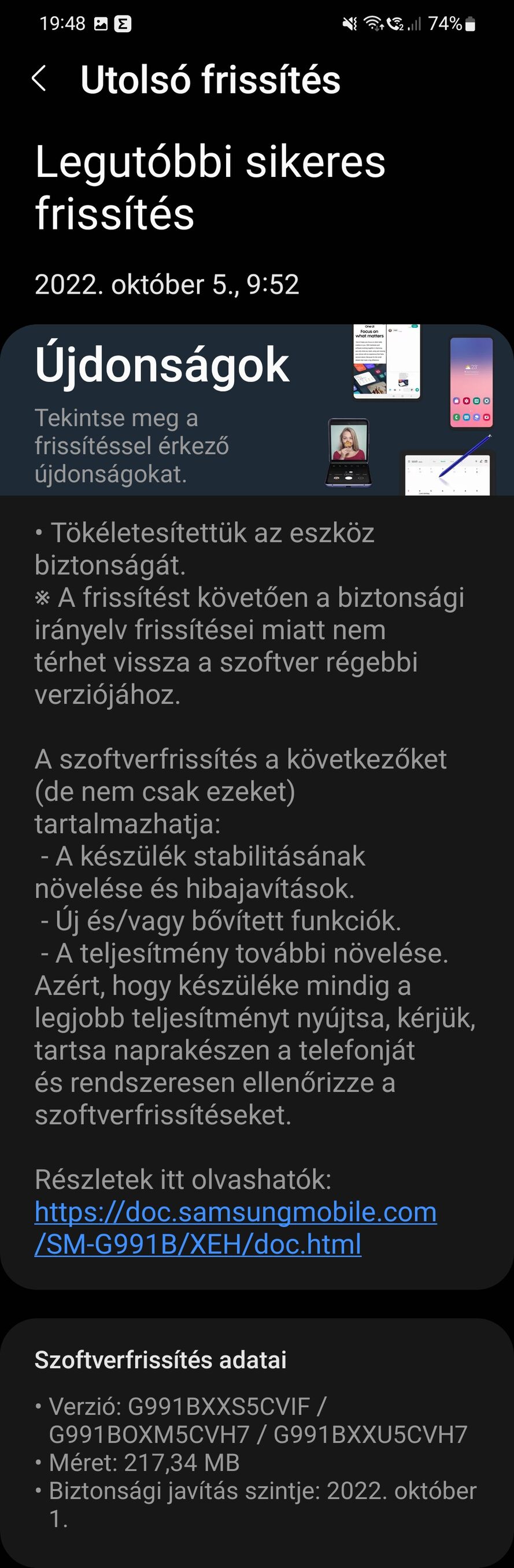

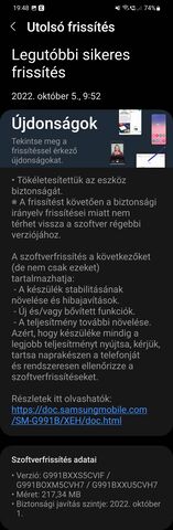

Elérhető az XEH októberi csomagja. Reggel ezzel fogadott ébresztésnél.

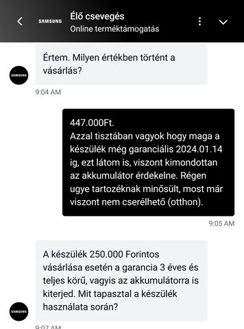

+1 Én rákérdeztem vásárlásnál, (telekom) ott azt mondták 3 év mindenre.

Te külön vetted hozzá az akksit?
Ugye nem. Akkor hogy lenne tartozék? Ez az akksira egy év addig volt míg a telefonra is egy év volt a kötelező, de a gyártó onszantabol adott ra 2-3 evet, addig mondhatta hogy de az akkura csak a kötelező egy evet adja. Amiota 2-3 ev van arsavtol fuggoen azota ilyet elvileg nem csinalhat, az akku pont ugy a telefon resze mint a kijelzo vagy az alaplap. Plane hogy meg kivenni se lehet hazilag. -

Olyan kérdésem van,hogy egyébként ha az akksi rosszul teljesít az garanciában cserélhető vagy cseréltethető?

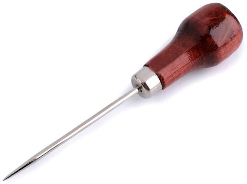

Ennyi, néha sajna tisztítani kell, az usb-c jobban szedi a szöszt, mint a micro-USB. Én is megijedtem, amikor kb. fél éves volt az s21 és többször eljátszotta, hogy nem töltött fel kábellel. Ugyanis én kábellel csak különleges esetekben töltöm, olyankor nincs sok időm rá és arra számítok, hogy gyorstöltéssel felmegy 20-ról 80-ra fél óra alatt... aztán visszaérek és látom, hogy bakhatom.
Néha ki kell tisztítani.

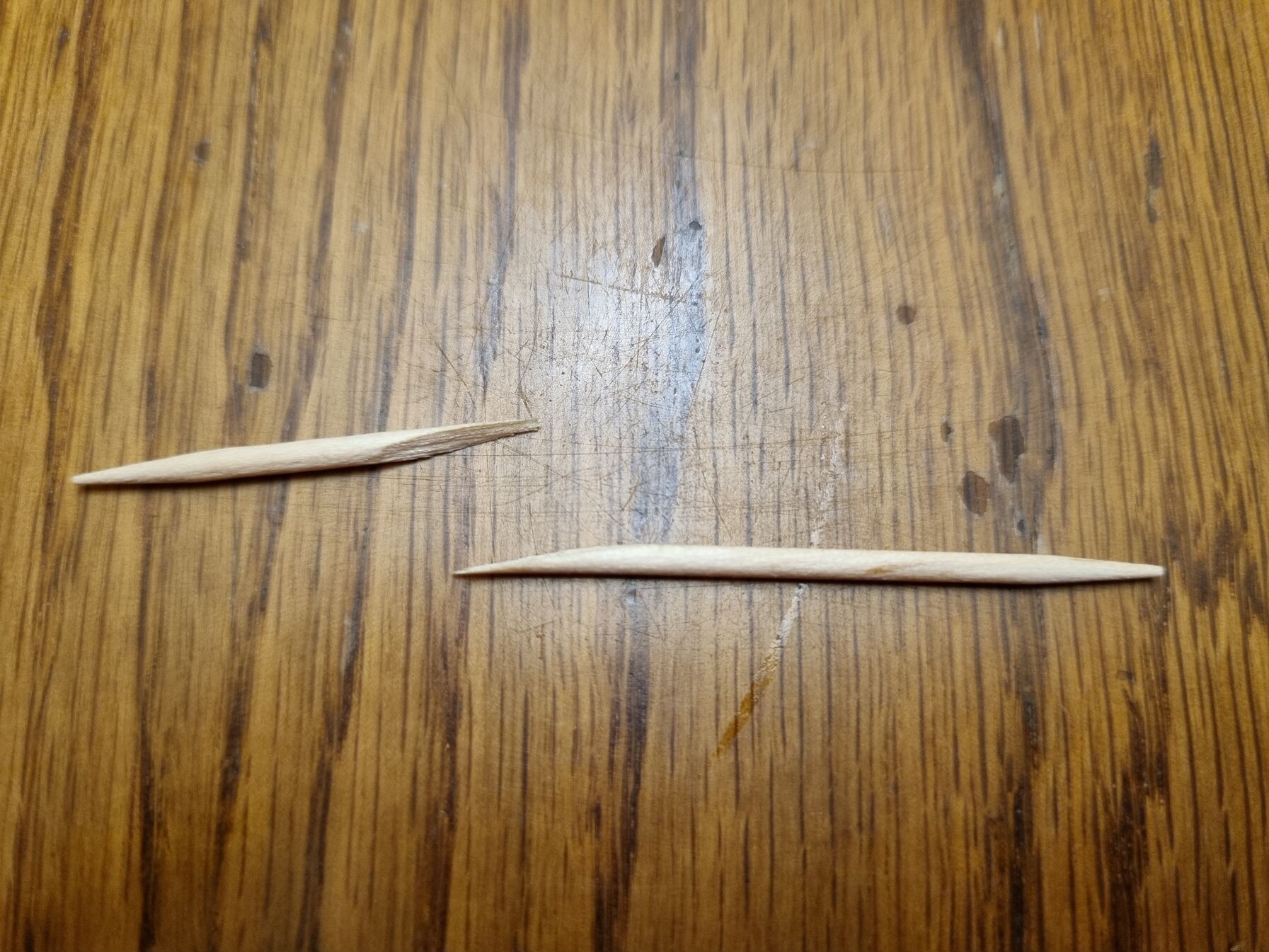

Ez nyárfa nem sokat bír, próbáld ki a bambusz fogpiszkálót, sokkal hatásosabb, egy sniccerrel szépen ki lehet hegyezni.
De a kevésbé makacs dolgokat ezzel is szépen ki lehet pucolni.

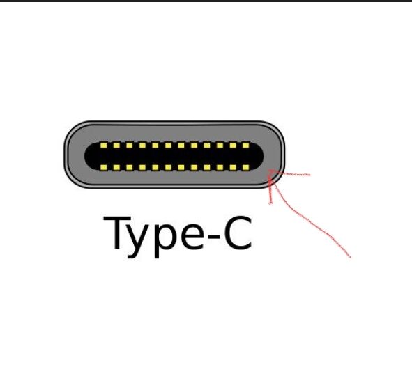

Azért kicsit több a hely, ha megnézed nem csak a fémkeret, van egy műanyag szigetelés valamint erintkezők, azok is jóformán tövig búcsúsznak a résbe. De tényleg nem sok a hely és nagyon nehéz onnan kipiszkálni ezért is írtam, hogy ésszel...

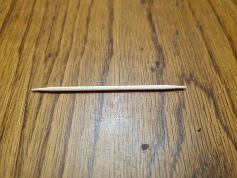

Nekem régóta csak henger alaku van, azt bajosan torned felbe :) Marmint hosszaban.

Én fa fogpiszkálót használok erre a célra, méghozzá úgy, hogy félbetöröm, így elvékonyodik, ami által már nem feszíti

Ha a telefonban levő csatlakozóra gondolsz (arra a kis kiálló pöcökre) akkor az nem.Inkább ilyen matt hatású.
A legjobb megfogalmazás talán tényleg az,hogy szinte alig tudom beledugni az USB C-t mert mintha valamiben megakadna vagy nem menne teljesen bele csak kb negyedéig de a "szupergyors" töltést így is felveszi és a csatlakozó a kiálló rész a telefonban ilyen nyák lap színű nem fényes. Viszont ha vaku alatt bele nézek én nem látom koszosnak szabad szemmel,de matt határozottan az egész töltés rész a telefon alján a lyukban.
