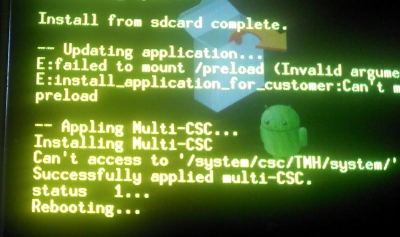

sziasztok felakartam rakni egy cwm-et ere ez lett a vége... unbrick csak számol és semmi. Jó nem érdekel de azért ha meglehet csinálni akkor megcsinálnám érdekes s2 s3 s4 s5nél sem jártam így még soha ez a szutyok meg szívat de új korában is utáltam
szerintetek mit csináljak?
Most ez szerint probálom megcsinálni [link]

cappa72 #4434 üzenetére
Amit most látsz és ami a képen is van, az a gyári recovery a gyári rom alatt. Erre nyugodtan lehet tenni egy CWM-et, tudom ajánlani EZT, download mode-ból flashelhető CWM, ezzel elérsz külső-belső sd-t.
A függőség nem igazán számít, Samu nyitott bootloaderrel dolgozik, ezért van elég sokfélre rom rá - lényegében minden.szerk: Linux alatt a heimdallnak működnie kellene, én dualboottal inkább az odint használom a windows alatt, heimdallal nem próbáltam még, de lista alapján kompatibilis, csekkold le inkább hogy mit írnak XDA-n rá.
Szeretnék segítséget kérni egy i9001 felélesztésében.
T-mobil függő készülékről van szó.Samsung telefon életemben nem volt nálam olyan célzattal, hogy életre kellene kelteni, de más platfromon nem vagyok teljesen elveszett (MTK platfomos okostelefonjaim voltak az utóbbi időben)
Történt pedig vala, hogy keresztfiam feltett egy CM10.1-t egy youtube video alapján.
A letöltési link is ott van, így sikeresen feltette a gyári recovery segítségével.
A rom CM10.1M2-STABLE-I9001-by-rdkk névre hallgat (a fájlnév alapján)
Ezek után működött is.
Ezek után jelzést kapott, hogy van elérhető frissítés.
Természetesen engedte a frissítést.
Ezek után a CM bootanimation-nál megakad és nem megy tovább.A recovery-be (3e) be tudok lépni, így gondoltam az eredeti CM10.1 romot egyszerűen felteszem újra.
Viszont van egy bökkenő: ez a fájl törlődött, csak a frissítő zip van meg.
A frissítő zip-et újra feltettem factory reset után, majd ismét egy factory resetet nyomtam.
Reboot system now-ra azonban kaptam egy hibaüzenetet:
Ezek után persze nem indul a rendszer, tehát ugyanott vagyok mint ahonnan elindultam.Sajnos nincs adb kapcsolat egyetlen módban sem (download, ramdump és recovery módokat találtam rajta; illetve nem értek az Sam telefonokhoz) - push-al szerettem volna feltenni a belső sd-re az eredeti fájlt.
Így viszont nem tudom elérni a belső sd-t sehogy (legalábbis jelenlegi tudásom alapján)Arra gondoltam, hogy egy CWM6.x-et feltennék, itt legalább van usb mount (remélem úgy fordították, hogy működik benne), ahonnan elérném a belső sd-t, és az eredetileg feltett CM10.1-et fel tudnám tenni miután felmásoltam a belső SD-re.
Ez jó elgondolás?

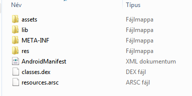

#21346560 #4421 üzenetére
Ezekkel semmit, a .apk egy fájlcsomag lényegében, amit te mutattál a képen az a csomag tartalma.
Szimplán az apk-t kell felmásolnod és telepíteni, ami benne van az az, ami feltelepül.@(#4422) Miuka92: Titanium backupos mentésből nekem még soha nem sikerült névjegyeket normálisan lementeni. Ha telepítés előtt volt Google accountod beállítva, akkor az valószínűleg a háttérben felszinkronizálta rá, tehát arról vissza tudod szinkronizálni a névjegyeket és azokat a jegyzeteket amiket Google Keep-pel csináltál.
