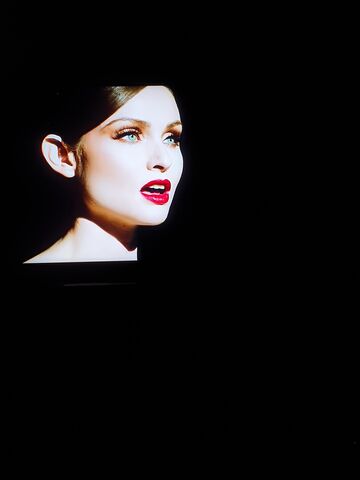

egy 1000:1-es ips paneles monitoron nézem a képed, ha ezen egy plazma/oled/crt feketejét nézném, az is szürke lenne
ha oleden nézném a fényképed, azon lehet valóban feketének látnám
arra próbáltam célozni, hogy mindenki úgy ítél a képedről, amilyen kijelzőn ő maga nézi a képet..........
wallace 234
Élőbe teljesen fekete ott ahol lennie kell! Lehet monitoron másképp látszik, valójában nincs black crush. Semmiféle zajosodás nincs. Klip egy részlete látszódik, arc melletti rész az meg fekete. Azért is ezt a képet tettem fel. De ha monitoron ilyen borzasztó lenne? Majd meg nézem egy monitoron a képet, kíváncsivá tettél! Milyen második fotó? Ami borzalmas?
Fotó akkor nem csalóka ha oledröl készül 🤣🤣 -
wallace 234
#96
fotók mindig csalókák
ez is így ránézésre ilyen oled-nek tűnik
(valójában meg lehet, hogy akkora black crush van, hogy a csaj 30%-a nem látszik
)szal ez keveset mond.... (eleve, én ezt most egy IPS megejelenítőn nézem!
írhattam volna, hogy a második képed teljes képernyőn nézve BORZALOM, tele bevilágítással és nagyon látszik az IPS glow is

A samu nem japán
wallace 234
Én meg igen QE55QN90 et pár hónapja már nyúzom és azt kell mondjam, hogy meglepően jó! Ads is ips panel, csak nem az lg gyártja így Ads nek nevezik. Ill a boe által gyártott panel, kicsit másabb kéményebb a panel, és a kontraszt is kicsit jobb.
itt egy kép nem tudom mennyire jön át, hogy milyen a fekete.
japán gyártók annak idején Sony és a Samsung gyártott jó panelokat, de abba hagyták. I -
Piftuka

Én még nem láttam olyan ADS panelt, amelynek a fekete szintje akár csak kicsit is meglepett volna.
