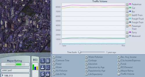

Per pillanat a saját városomban ráálltam a busz és a metró használatára, a forgalom úgy 70%-a azokon megy, 160k ember mellett, autó alig van az utakon.![;]](//cdn.rios.hu/dl/s/v1.gif)

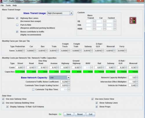

Teljesen új traffic szimulátort tartalmaz sok optimalizálással, valamint az utak kapacitása állítható az eredeti maxis szintről 5 további szintre, amivel lehetséges nagyobb városok létrehozása állandó traffic jam nélkül is. Sőt azt is meg lehet adni, hogy pl. az emberek mennyire részesítsék előnyben a tömegközlekedést, az amerikai vagy az európai szemlélet szerint válasszanak maguknak autót v. tömegközlekedést.
Ez egyébként csak egy része a NAM modnak, feltétlen érdemes feltenni, gyakorlatilag azóta fejlesztik, amióta kijött a játék. A másik ilyen mod a Colossus Addon (CAM), az meg az épületek "szintjét", hogy az igények és pl. iskolázottság alapján milyen épületek épüljenek, az eredeti 4 vagy 5 szintről felnyomja 16-ra, így színesítve a dolgokat.
