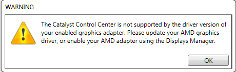

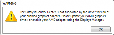

Bodz
#65675776 #87 üzenetére
Így indult:
1. 12.6 fel, CCC nem indul. Uninstall.
2. 12.7 fel, CCC nem indul. Uninstall.
3. 12.4 fel, CCC nem indul. Uninstall.
4. Próbáltam ezt, nincs ilyen token nálam.
5. .Net Uninstall, Install.
6. 12.4 fel, CCC nem indul. Uninstall.
7. Driver Sweeper
8. 12.4 fel, CCC nem indul.Itt tartok most.
Bodz
Olyan újítást hozott, hogy a felrakása óta nem indul a CCC.
Driver Sweeper, más driver, minden megvolt, de azóta se...
