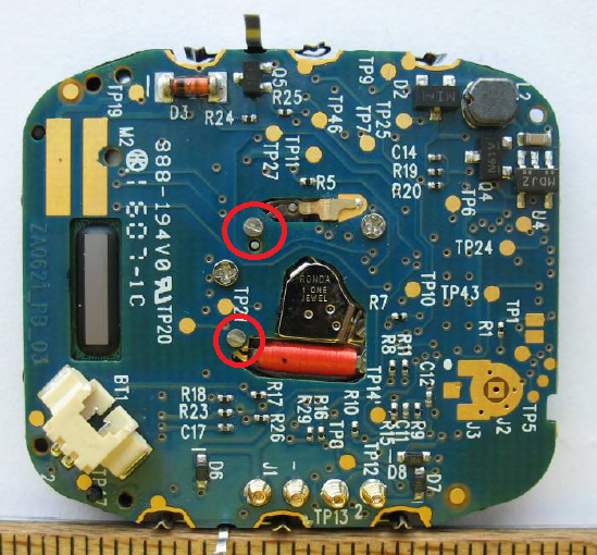

Most már 2 ilyenem van, és szétszedtem az egyiket, amelyiknek halott az akksija (zárlatos lehet, mert ha töltöm 5 perc alatt forró lesz az óra, és nem megy jelen pillanatában), a kijelzőig nem jutottam el, mert olyan vékony csavarhúzó kell, amilyenem már nem volt, csak kis műszeres csavarhúzóim vannak. mellékelem képen, hogy meddig jutottam:
A piros körrel karikázott csavarokhoz nincs megfelelő szerszámom.
A kijelző pedig ha forrasztott, szintén elég vállalhatatlan, mert nagyon miniatűrök a lábak.
Viszont az akksicsere pofonegyszerű, 20 dollárért találtam is, veszek is egyet a zárlatos helyett. -
