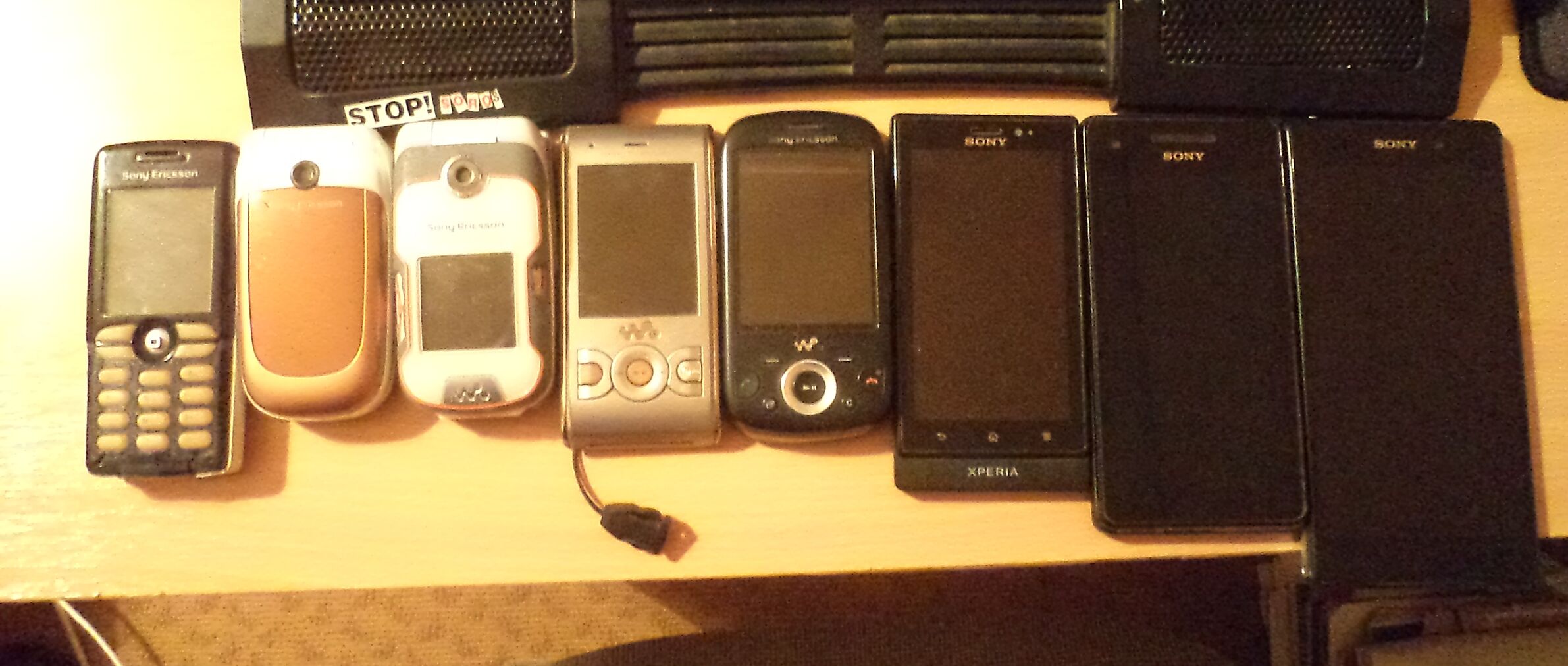

Itt a teljes lineup egyébként:
Az ST15-ön kívül mind megvan még, egyedül a W595 a kakukktojás, mert az ésanyámé volt. Szerintem nekem már nem lesz más márkájú telefonom, én csak így érzem jól magam

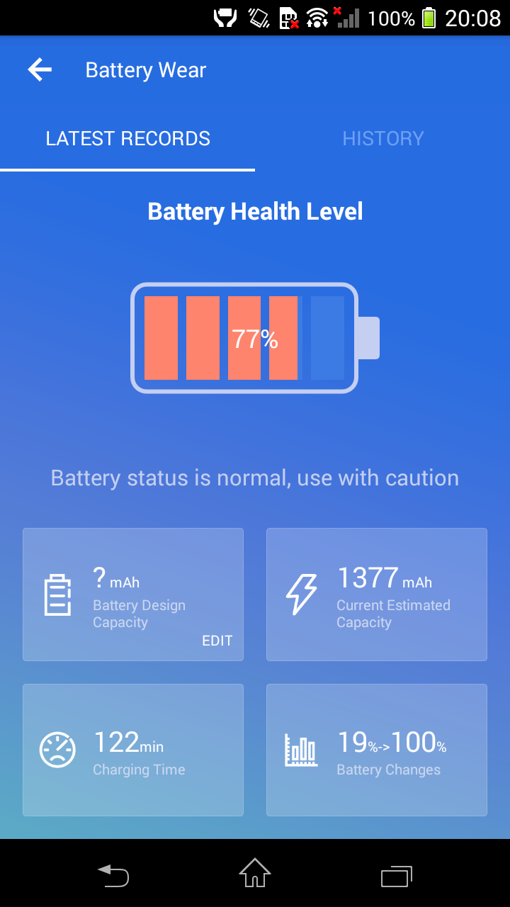

Érdekességképp: Ilyen állapotban van egy V akksija ~4,5 év használat után.
Nem tudom használja-e még valaki ezt a telefont, én egészen idáig így tettem.
Az újév kezdetével 3,5 évnyi használat után nyugdíjaztam. 1 évesen vettem, akkor még nem volt vele semmi gond, nagyon jó telefon volt. Mostanára viszont kezdett kevés lenni az 1 giga ram, egyre több volt a nem kompatibilis app, amit csak böngészőből tudtam használni vagy egy régebbi verziót.
De a legidegesítőbb dolog az Xperia keyboard alkalmankénti crashelése volt, ami után egy ideig nem tudtam egyáltalán írni. Hiába tartottam csak a legfontosabb alkalmazásokat fent és egy task killert is (Greenify), a telefon sokszor elgondolkozott, és a tárhely is mindig tele lett hamar.Szép volt, jó volt, de ezt így már tovább nem lehet vele sajnos bírni. Mostantól másodlagos telefon. Amit kellett többnyire így is teljesítette, szóval összességében nem volt csalódás, de egyszer minden telefon felett elhalad az idő. Szóval egy használt Z2 lett az utód.
Csak én vagyok ilyen elvetemült, hogy már 13 éve kitartok a márka mellett?

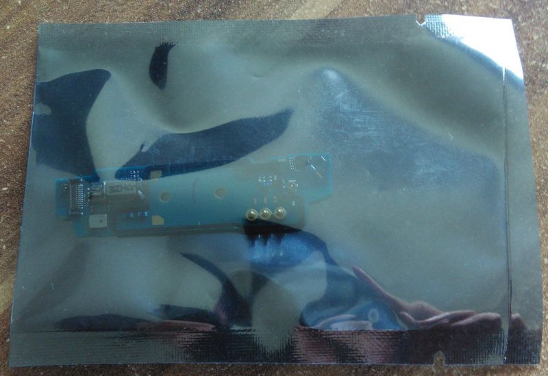

Kedves V tulajdonosok!
Megjött ma a mikrofonom a nagy Kínából. 9 nap alatt ide ért!!
Mint ahogy írtam, Sony hivatalos szervize, bruttó 155e Ft-os ajánlatot arra, hogy megjavítsa. (mikrofon nem működik=főpanel csere)
Miután kifizettem a 2500 Ft-os bevizsgálást, elhoztam a telót, majd megrendeltem Kínából a cuccot.
Ma megjött, kicseréltem, és csodálatosan működik !!!!
Kb. 2000 Ftba fájt!
Ezért úgy döntöttem, írok egy szép levelet a Sonynak.
Természetesen nem számítok semmire, de azért a pofátlanságnak is van határa ! -

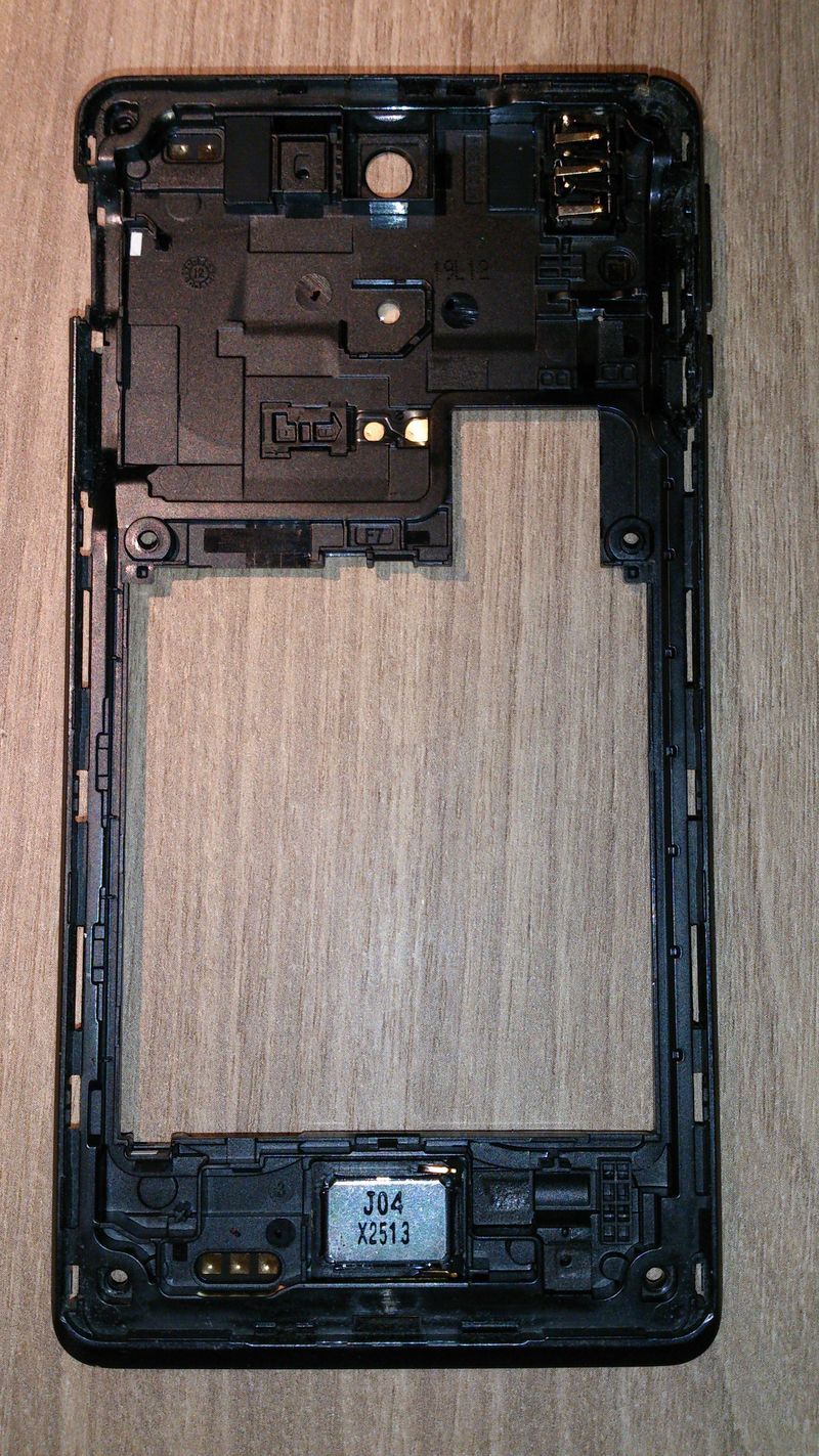

Igen, a középrész ahogy láttam sok helyen üres. Felvettem egyik szállítóval a kapcsolatot, hogy mit ad hozzá, de közben ejtettem a dolgot, mert sajnos a mikrofonom a halott.
Viszont egy régi itteni fórum társunk felhívta a figyelmemet arra, hogy a mikrofon panelon helyezkedik el, így azt könnyen lehet cserélni. Meg is rendeltem aliexpress-en, (már feladták) szóval 2-3 hét és beszámolok a fejleményekről.
Amúgy ez az én középrészem. (a dokkoló csati nem ezen a részen van)

Én többször szedtem már szét, hogy van benne egy membrán az biztos. (a csatolt kép jobb széle, alul)
Nem hinném h digitális lenne. Egyszerű kis "gumis" vacak van benne. -
