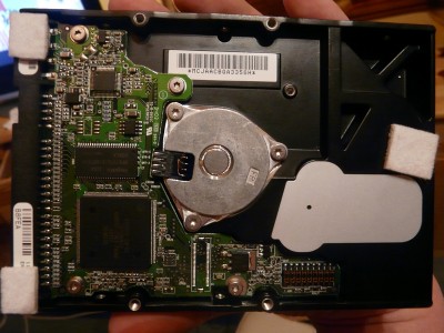

Akkor 2 oldalú ragszalag,és azzal ragasztasz kis mosogatószivacs darabokat.
De ha "becsavarozod" a HDD-t ahogy az utolsó képen is látszik akkor nem lesz jó szerintem sohasem,mert a rezgést a műanyag g*cin átadja a háznak. -

Filc cucc,aldiban vettem,de van polifom is.A polifom biztos többet,ér de nekem ez is elég volt.
Syl
Speeedfire #40 üzenetére
Ez olyan öntapadó filc, amit a székek lábára szoktak ragasztani, hogy nem karcolja össze a parkettát.

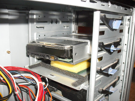

A mosogatószivacs amit én használok, az 2 cm vastag. És nincs leszorítva a vinyó.
Az USB vinyóm is ilyen szivacságyon fekszik (routerre kötve, 7/24-ben). -

Vékony a szivacs és ráadásul le van szorítva az egész.

Úgy igazítottam a szivacs(darabkákat), hogy csak a vinyó négy sarkát takarják. Van alatta szabad légmozgás.
A zöld, súrló részük van "felül", az érintkezik a vinyóval. Évek óta így megy, semmi baja. -

Az egyik gépem nekem is ugyanilyen házban van (csak az előlap más). Én úgy oldottam meg, hogy a DVD-re blue-tech-kel rögzítettem négy darab szivacsot (félbevágott kis mosogatószivacs) és arra fektettem a vinyót.
A házat nem mozgatjuk, így nem vészes hogy nincs fixre rögzítve a vinyó.
