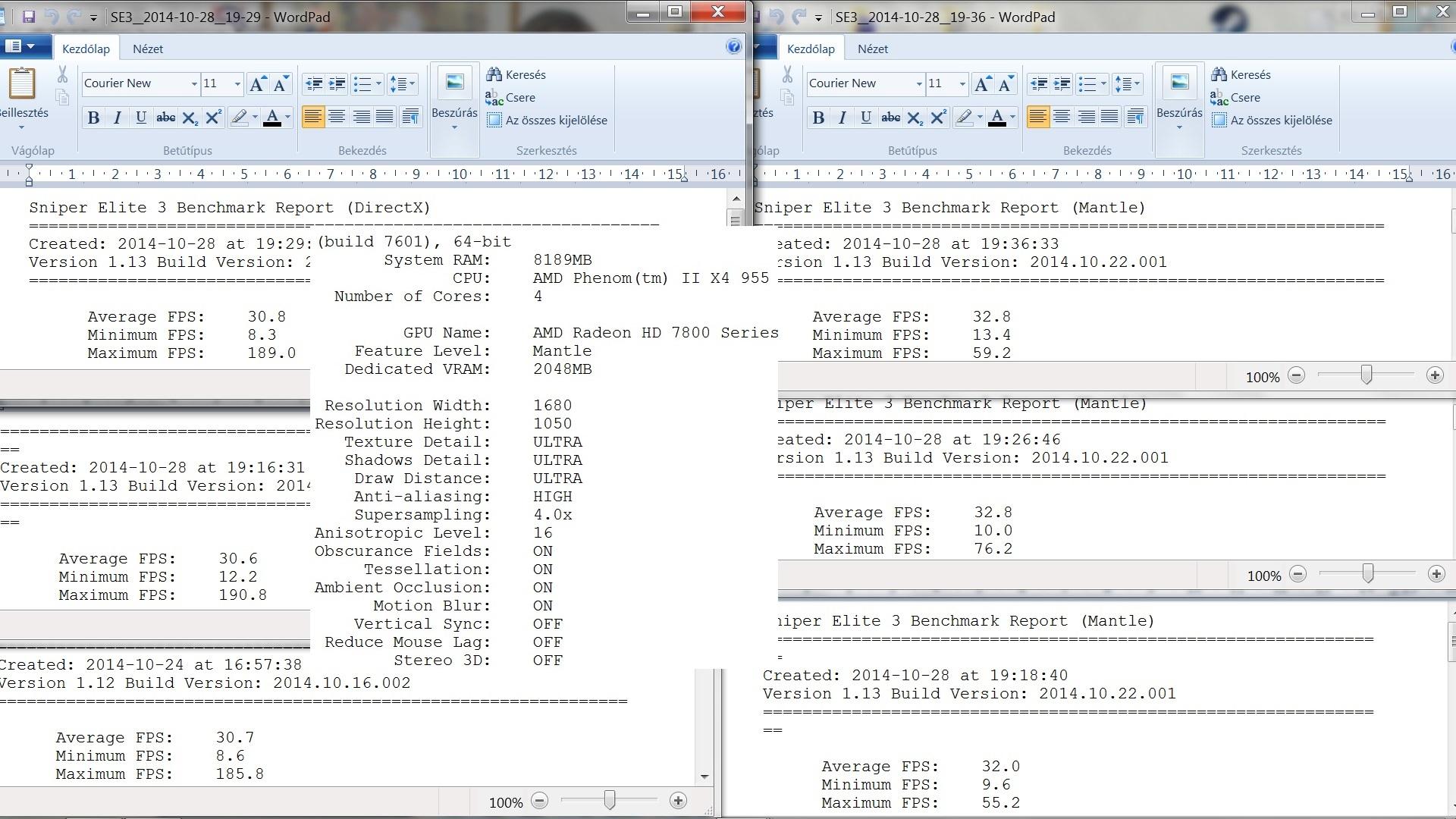

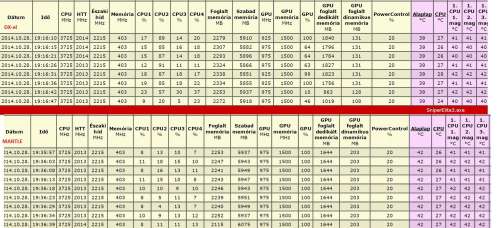

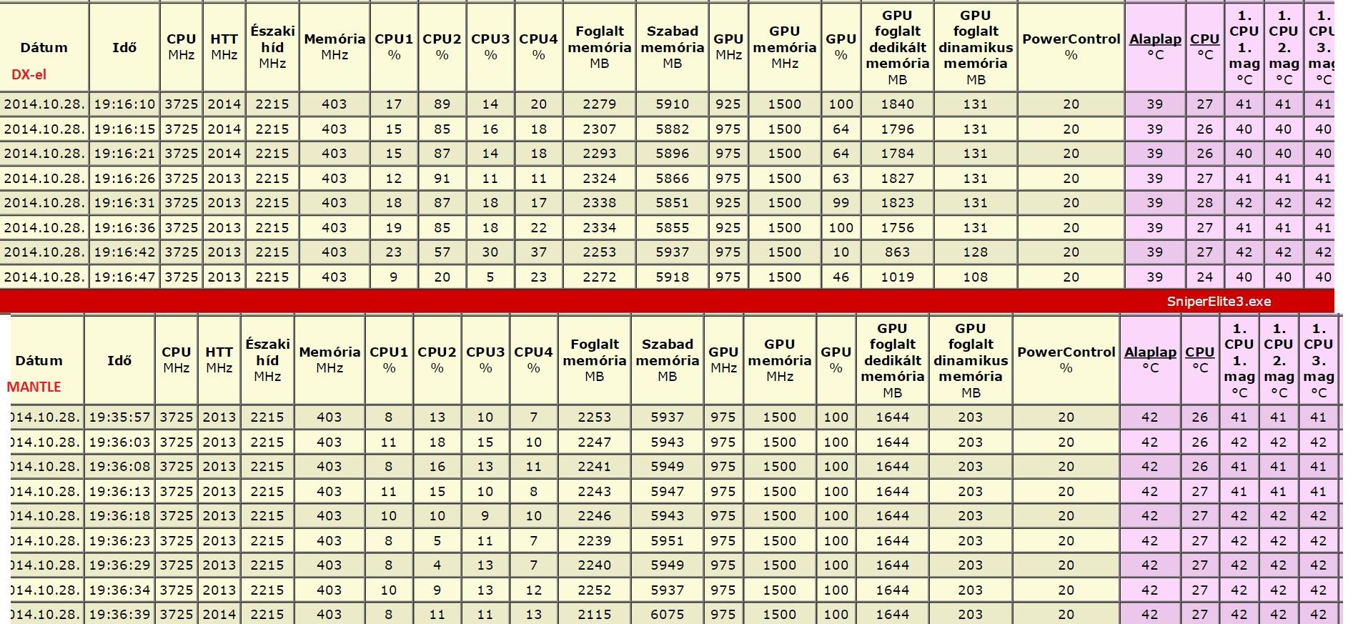

Itt a probléma a törlés. Akármikor történik meg, az egy akadást fog eredményezni, mert a WDDM felület rengeteg ellenőrzés után töröl valamit. Ezért ajánlja azt a Microsoft, hogy soha semmit nem szabad törölni a VRAM-ból. Csak ugye ezt a soha ne törölj semmit dolgot egyszerű mondani, és nehéz a gyakorlatban megvalósítani. Persze a Microsoft eleve úgy mondja, hogy ha sok a high textúra, akkor a PC-s portba rakjanak csak low felbontásút, és akkor ez nem lesz gond, de úgy meg a felhasználók háborodnának fel a minőségen.
Eleve amit mér a szoftver az a parancsprocesszor terhelése. A belső kihasználás már inkább 40-60% közötti mindig. Azért lesz majd a jövőben bevezetve az asszinkron compute, hogy a hardver belső kihasználásra 80-90%-ra nőjön. Akkor majd jön az erős boost GPU-limit során is. -
Jack@l
Akkor az ultimate kérdés, mondjuk hogy sejti mikor lesz kevesebb a memória, nagyobb adagonként azért töröl a dx is mert muszáj neki, mért nem tudják időben lekapni a nem használt blokkokat?
A másik hogy láttam dx alatt vannak ilyen 60-65%-os gpu terhelések javarészt, ezzel szemben a mantle 100%-on pörög végig, de frameszámokban a +40% procihasználat nem mutatkozik meg, why? -
Abu85
HÁZIGAZDA
A WDDM és a driver annak a programnak, amely érvényesíti az erőforrást megengedi, hogy monitorozza a VRAM-ot. Erre van API parancs is. Az Asura Streamingje nem fogja megvárni, hogy elfogyjon a VRAM, hanem egy idő után elkezd kisebb méretű textúrákat betölteni.
Mivel a low és a high szint is ugyanazt a mintavételi procedúrát futtatja, így a hardver terhelése azonos.
Olyan 6-8 GB VRAM-nál ez már nem gond.
Ha elfogy a VRAM, annak ellenére, hogy az ellene tett óvintézkedések is működtek, akkor természetesen kell egy törlés. [link] - itt láthatod is, hogy ez mit okoz a GPU kihasználtságra vonatkozóan. A DX-szel részben az utolsó előtti sor.
Lehetséges reprodukálni, sokáig kell játszani.
Ez nem a hardver hibája, hanem a DX elavult. -
Jack@l
Sok, a HA, meg a talán, meg az esetleg. Meg ha elfogyott a hely, akkor hova tölti be a kissebb textúrát? Ha részletesebb a textúra, nem e kéne jócskán megmutatkozni futássebességben manti felől? Mekkora gondot okoz ez egy 3-4 gigás kártyán manapság? Megannyi megválaszolatlan kérdés... Nem az elméleti techno rizsa érdekel, amit a fejlesztőkön kívül senki nem tud, hanem a valóság.
Ha streaming-el többször annyi textúrát tolnak be a kártyába, mint amennyi elfér, akkor is törölniük kell egy részét dx alatt is...
Screeenshot ven-e bizonyítéknak a rosszabb textúrákra egy 2 gigás kártyán? Látott e már ilyet valaki? -
Abu85
HÁZIGAZDA
Az előbb írtam le, hogy DX alatt egy memóriablokk törlése túlzott szoftveres terhelés. Inkább otthagyják a fejlesztők a nem használ blokkot, csak ne akadjon be a játék. És innen kezdődik az Asura motorban az időhúzás. Ha sok blokkot hagynak ott, akkor el kell kezdeni a textúraméret csökkentésével spórolni memóriát, mert a törlés az utolsó utáni lehetőségként van megadva a motor streaming rendszere számára. Persze idővel elkerülhetetlen lesz, de addig eljut oda, hogy a végén már low textúrákat fog betölteni helyhiány miatt.
Aztán a blokkok törlése sem biztos, hogy engedi újra a max textúrákat, mert fragmentálttá válik a VRAM, és DX alatt nincs lehetőség egymásra tolni a blokkokat. Ha a törölt blokkokba nem fér be a max felbontású textúra, akkor kisebb részletességű lesz a helyére betöltve. -
Abu85
HÁZIGAZDA
Kevin Floyer-Lea, aki az Asura leképzőjét írta úgy magyarázta ezt, hogy Mantle alatt a VRAM-ot úgy használja, ahogy a konzolon az erre szánt memóriaterületet. DX11-ben egyszerű a dolog, mert a WDDM kezeli a VRAM-ot, vagyis a műveletekkel a WDDM-et kell célozni. Viszont a WDDM egy eléggé vastag felület, ami ráadásul nem ad explicit elérést. Az Asura új verziója a sebesség megőrzése érdekében azt csinálja, hogy ha a memóriahasználat elkezdi közelíteni a határt, akkor onnantól kezdve a motor nem engedi meg, hogy a kijelölt részletességgel töltse be a textúrákat. Ugye el lehetne dobni a nem használt textúrákat, ezzel felszabadítható lenne a memóriaterület, de a blokkok felszabadítása több ezredmásodpercig tartó szoftveres ellenőrzési procedúra, ami esetlegesen akadást is okozhat. Ezért az Asura kerüli a memória felszabadítását.
A Mantle implementáció azt csinálja, hogy előre lefoglal egy igen nagy területet a VRAM-ból. Ide innentől kezdve csak a program írhat és a teljes menedzsment a program oldalán valósul meg. Ennek az előnye, hogy akármilyen blokk beírása ingyenes, hiszen az allokáció már megtörtént a programfuttatás kezdetekor, illetve a memória felszabadítása sem fog teljesítményvesztést okozni. A harmadik tényező, hogy az így felszabadított blokkok fragmentációt okoznak a memóriában, és erre vonatkozóan be van építve egy defragmentációs rendszer, amely a meglévő blokkokat időnként egymásra tolja, és egyben ez a mechanizmus a mozgatás után korrigálja a pointereket. Ezzel nem csak a memória szabadítható fel, hanem újra használatba lehet venni a kijelölt, de nem használt területeken. Ez igazából semmi új, évek óta így dolgoznak a fejlesztők a konzolokra, csak PC-n is bevetették. Ugyanezt a rendszert fogja használni a Frostbite 3 új verziója. -
