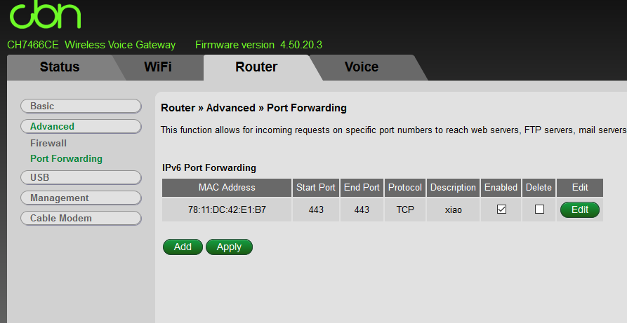

Jelenleg idáig jutottam.

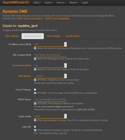

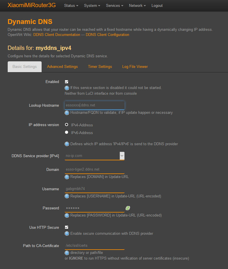

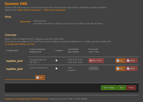

ddns beállítás:

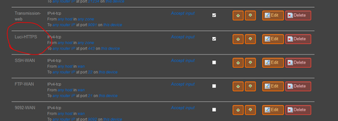

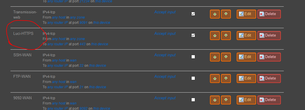

És ez a Rules a Firewall-on belül.
Minden ahogy írtad a 443-as portra van állítva.
A modemen pedig a Port Forwards így néz ki:
A [portchecker]a 443-at mindig zárt portnak mutatja,
és nem értem hol a hiba, vagy mit értek félre. -

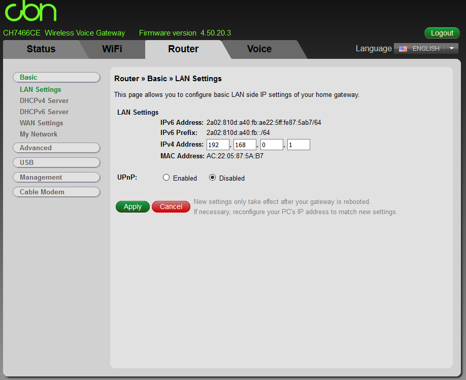

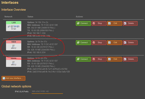

Segítséget szeretnék kérni egy Xiaomi 3G router távoli elérésének beállításában.
A router előtt található egy modem amit az internetszolgáltatótól kaptam.
A Routeren 2 Wifi hálózat van egy 2,4Ghz az okosotthon dolgainak, és egy 5Ghz-es hálózat az internethez.
Van egy noip-s DDNS címem, amit szeretnék használniesso.xxxx.ddns.net
CBN Modem:192.168.0.1
MAC AC:22:05:xx:xxB7
Xiaomi Router192.168.1.1
,MAC 78:11DC:xx:xxB7
Xiaomi WAN :192.168.0.2
, MAC 78:11DC:xx:xxB7
Hostname:esso.xxxx.ddns.net
Ha jól tudom a443
-as portot kellene megnyitni, de nem igazodom ki a Lede-n, vagy lehet hogy azért nem boldogulok mert előtte van ez a modem is.
A Xiaomi Routerben :
-A Hostname-hez beállítottam a Noip-től kapott nevet, és192.168.1.1
-es IP-t
-A Firewall - Traffic Rules-hez beállítottam a Name: HTTPS, Protocol: TCP+UDP, External Port: 443-at
-A Firewall - Port Forwards-hoz nem tudom mit kellene beállítanom,
A CBN Modemben sem tudom igazán kell-e valamit beállítanom vagy sem, a Firewall-Port Forwards menüben. -
A router távoli elérését hogyan lehet beállítani Lede-n?
DDNS-em van, de nem látom sehol a beállításokban. És ami még érdekes, hogy milyen porton tudom elérni?
Alap 8080? -
