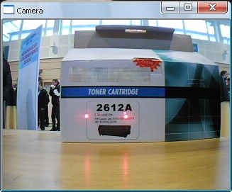

(#39) Cathfaern
Jó, de csak kell valami referencia pont/adat, hogy meghatározd.
Erre hoztam fel példaként, hogy két lézerpötty, abból már lehet okoskodni.MOD: Kisatíroztam a terméklogót a képről.
A másik két példa amit láttam
1. indításkor megnézte, hogy az előtte lévő papírlap mekkora és tartotta a távolságot tőle, ha előre-hátra mozgatták.
2. egy fekete-fehér csíkos pohárral megcsinálta ugyanezt, csak itt nem indításkor nézte meg, hanem a program tudta a csíkok adatait.(#38) KeNTaGoN

Nem egy hiperszuper optikai szenzorok vannak a roboton. 640x480-nél nagyon látszik.MOD: a legtöbb csatolt kép mesterséges fénynél, egy viszonylag bevilágítatlan helységben készült, ezért látszik annyi ponthiba, az erős fényt (legyen mesterséges vagy napfény) azt kifejezetten szereti.

1 szemmel képtelen. Sima 1db kameraképből nagyon nehéz 3D-t csinálni, távolságot meg pláne.1 lehetőség van. Ebből a robotból van 1 szemű is (SRV), azokon van lézeres távmérő (egymás mellett két db), csak nagyon pontatlan, de ha csak ha kibocsátja a lézert, akkor a két lézerpötty távolságából lehet következtetni a tényleges távolságra 1 kamerával is.
