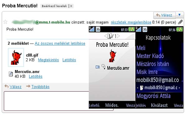

Bent jártam a T-nél, mint kiderült be van állítva az MMS és működik is (ott helyben készült képet sikeresen átküldtük) ellenben az SE (vagy az mms?) méretkorlátja miatt vélhetően a 299kb-s hangüzenet ÉS az üzenet amibe ez be van illesztve együtt már átlépi a 300k-s határt
Ráadásul az SE mobilok minden ilyen dolgot a telefonon(/ban) tárolnak és a szervizes srác semmilyen SW-vel nem tudta elérni azt a részét, ahol az üzenet ilyenkor van (se a piszkozatokban nem látszik, hiába ott szerepel a telón nézve, se a mentett üzenetek, se a sablonok között, ha oda mentem a piszkozatokból)Azt hiszem feladom, vagy van valami SE-guru valamelyik topicban, aki még esetleg adhat tippet?
Mercutio_ #2098 üzenetére
Félre értettél! Nem email-ben kell küldeni, hanem MMS-ben az email címedre pl. mercutio_@freemail.hu-ra.
Természetesen kell hozzá működő képes MMS beállítások, ami költséggel jár. Kipróbáltam biztos, hogy működik, nekem ez a próba 75 Ft-ba került. Ennyit biztos meg ér, ha annyira fontos. Lásd a képet! -

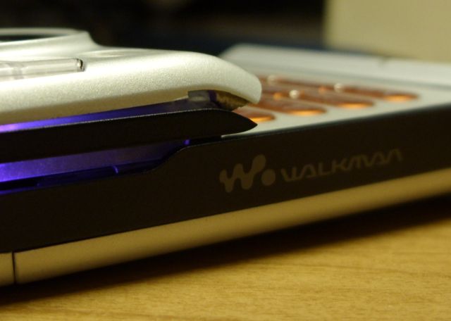

Készen vagyok.
Kontakthibás lett a telefonom hangerőgombja. Jó, oké... Már nem garanciális, irány egy szerviz. Beviszem, kicserélték a flexet, összerakásnál vette észre a faszi, hogy miért is ment tönkre.
A telefonban két ilyen keret volt! Az előző előlapról ráragadt a telefonra, nem vették észre és úgy erőszakolták rá a másikat. Mindezt a hivatalos SE szervizben még decemberben! A keret meg frankón elnyírta a flexet. Persze az újat is elnyírta azonnal, amit most tettek bele. Azóta kiszedték a feleslegest, az látható a képen. Sajnos már nem volt időm újból megcsináltatni abban a szervizben, mert költöztem el abból a városból. Hangerő kontakthiba maradt, de legalább használható a telefon - gondoltam én.
Így ma elhoztam. Szoftverhez nem nyúltak, belerakom m2 kártyát, simán megy minden. Király. Hazavezetek Zegre, kiszállok a kocsiból, kezelésbe venném a kütyüt, erre észreveszem, hogy milyen lassú. A gyorsmenü gombot megnyomva kb 3-4 mp is eltelik mire behozza. Üzenetek menü úgyszintén! Mi a manó? Hiszen nincsen benne egyetlen sms/mms sem. Para indul, gyorsan szoftverfrissítés (gyárit toltam rá, az volt rajta január óta, minden gond nélkül). Frankó lefutott, de ugyan az a probléma maradt. Ez meg mitől lehet? Valakinek valami épkézláb ötlete?
(Mielőtt az m2 kártyára gyanakodna valaki, kivettem úgyis áll a hiba. Anélkül újraindítottam, úgy is. Másikat tettem bele, úgy is...)
