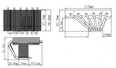

Hát igen. Azért gondoltam erre a megoldásra. HTPC méretű termékek jó drágák.
Ezért úgy terveztem, hogy normál ATX is beleférjen a 'házba'.
Most még egy sima C2D lesz ben, ami az adatlapon van. Ez is bőven elég a full hd filmekhez, konvertáláshoz, letöltéshez, divx-hez. Tv-tuner, hardveres kódolás stb...
Aztán ha valami oknál fogva mégse lenne elég, akkor majd veszek bele i7-et ha nagyon óccsó lesz. Az meg szerintem még akár 10 évig is elég lesz HTPC-be. Filmet nézni...
Amúgy cikk róla majd csak 2-3 hónap múlva lesz esedékes. Addigra készül majd el a bútor meg minden egyéb... De lehet majd írok róla valamit. -

Szép vázlat! Én fogtam az alaplapom fényképét (msi p965 platinum) tudom a méreteit, és Photoshopban ráterveztem a borda méreteivel. Így egyből láttam, hogy mennyire és meddig lóg
Bár én elnagyolt méretekkel számoltam.
Az a jó ebben a hűtőben egyébként, hogy univerzális. Később ha majd óccsó lesz az i7 1366-os foglalatba is belemegy a hűtő! És azt hiszem egy i7 920-as procinál nem kell több egy HTPC-be még vagy 5-6 évig! -

Nem hiszem, hogy sok gond lenne vele.
A nomál, borda nélküli RAM PCB-je 3cm magas. A Mugen 2 lamellái 4cm-nél kezdődnek. A ventit is fel lehet tolni addig, de akkor a hőcsövek nem kapnak annyi "szelet". Ja és még nem számoltam, hogy van alatta egy foglalat+proci is, az dob rá pár mm-t.
Itt egy kis help: [link]szerk: a ventikkel sem lesz baj, főleg ha tudod szabályozni őket.

Ez a memóriás dolog kicsit megilyesztett. De majd lemérem a gyári adatok alapján. Szerencsére sima Supertalent ramok vannak. Semmi extra hűtés nincs felettük, csak oldalt.
Nekem elég lesz hozzá egy venti is, PWM az jó dologAkkor bízok benne hogy halk lesz.

A differencia a kettő között elhanyagolható, a Mugen is nagyon jó hűtő.
Simán elbírta a deszka mindkét hűtőt a 2 ventivel, még csak meg sem görbült.
Mindkettő 4 ponton rögzül, csavaros megoldással és elég erős hátlapi merevítőjük van. Talán ezért lehet, hogy nem kínozták meg az alaplapot.
A Mugennel igazából ott volt a bajom, hogy a tőle a 3. slotban elhelyezett Kingstont karcolta elég rendesen, és ha véletlenül a dual chanelnek szánt foglalatok nem egymás mellett vannak, akkor már elég problémás lenne a magasbordás memók használata. Alacsony KIT-ekkel viszont sima ügy.#13: A Mugen Slip Stream-je PWM-es, és elég csendes szerintem. Persze max fordulaton már megszólal, de az is inkább szélzaj.
A két Xigmatek 1100 RPM-en pedig abszolút hangtalan, Coolink szilikonrögzítőkkel van a GeminII sínjére rögzítve, még az is dob rajta kicsit... -

Én pont a hetekben szeretnék vásárolni egy Scythe procihűtőt. Brutális.
Ahogy látom akkor csak 2-3 fok eltérés volt a kettő között. Az meg nem annyira lényeges. Maradok a Scythe-nél
Már csak azt nem értem, hogy bírja el az alaplap azt a 1,1Kg-ot?4 ponton van hozzáfogatva ez is... Hogy hogy nem szakad ki a lapból?
