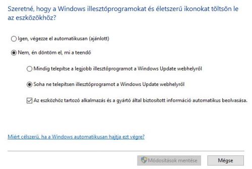

Ezek mind arra vonatkoznak hogy hogyan ne kapjon frissítéseket automatikusan a W10, a probléma a driverek kapcsán pedig az hogy nem lehet kiválasztani a kabinet fájl nélkül hogy miket kapjon. A biztonsági frissítések miatt egyszer úgyis frissíteni kell, akkor meg úgyis húzza magával az összeset majd, ha nincs előtte konfigurálva. Én arra tippelek hogy vissza lesz hozva a régi rendszer, de halál fölöslegesen lett megbonyolítva a dolog most is, mert ha azt akarják hogy települjenek a biztonsági frissítések azonnal, akkor legyen, viszont az eszközillesztőket külön kellett volna választhatóként kezelni, és akkor nem is lenne most miről beszélnünk.

Mivel egyébként az emberek <5%-a frissíti kézzel a drivereket, a maradék 80%-a meg azt se tudja mi az, alapvetően nincs probléma ezzel a hozzáállással. Aki akarja, az említett módon kikapcsolhatja.

Megértelek. Esetleg régebbi nvidia drivert tettél fel hogy a win10 rá akart frissíteni? Mert én manuálisan telepítettem és eddig nincs problem.

Ezt találtam:
"There’s actually an option that will let you choose how updates are installed on your own schedule, but it’s buried in Group Policy. Only Professional, Enterprise, and Education editions of Windows 10 have access to the Group Policy editor. To access the group policy editor, press Windows Key + R, type the following line into the Run dialog, and press Enter"
http://www.howtogeek.com/224471/how-to-prevent-windows-10-from-automatically-downloading-updates/Alatta van teljes kikapcsolás is registry buherálással.

Nem is fogja a vga drivert frissíteni, csak a rendszerrel összekapcsolt windows áruházból letöltött programokat frissíti. Harmadik féltől beszerzett programokat továbbra is lehet telepíten ill. a régebbi változatait használni.

[link] Egyelőre ezt adta ki a Microsoft a problémára, elvileg működik, szerintem nem, mert nekem újra feltett egy drivert miután kijött egy újabb verzió belőle hiába
el volt rejtve, de ez lehet user error volt.(#20) Jack@l: Ez Pro-ba is így van, a frissítések automatikus telepítését egyiknél sem lehet kikapcsolni felhasználóbarát módon, csak a Pro-ban van egy defer kapcsoló ami elhalasztja a telepítést x idővel.

Csak a home verziósok szívnak ezzel

3. Ez meg egyenesen dafuq. Miért írná felül a Windows Update a manuálisan telepített grafikus drivered? -
