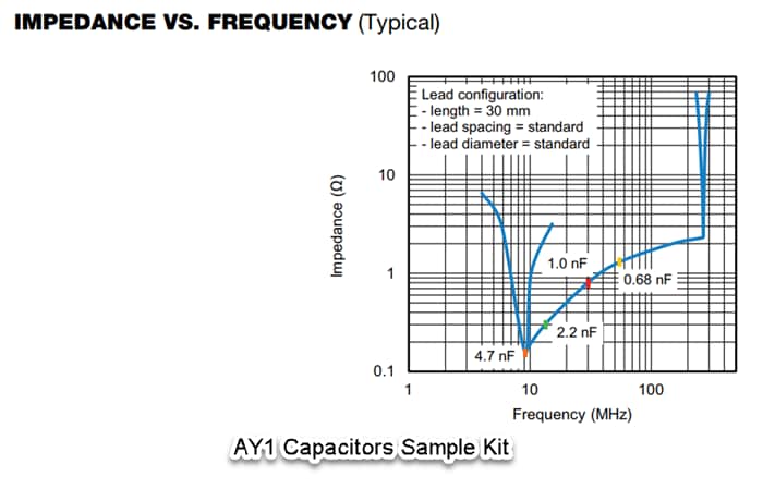

No igen, csakhogy ez kettos celu, nem csak azert van, hogy a keszulekbe ne jusson be zaj, hanem ne is bocsajtson ki, mert az a kabelhossz mar kepes lenne sugarozni is a zajt es nem menne at az EMC meresen. Raadasul mint latod a kondinak minimalis impedanciaja van ezen a frekin es hat mivel parhuzamosan van kotve, ezert ebbol latszik, hogy nagyon jol kisontoli az ilyen zavarokat, a soros induktivitasnak pedig pont itt lesz nagy az impedanciaja. Magan a kabelen egyaltalan nincs mit merni ilyen szempontbol.
Ez azota lett ilyen oriasi problema, amiota 50-200kHz-es kapcsuzemuk rangatjak az ampereket, mert azert meg nem olyan sokadik felharmonikus van ebben a tartomanyban, es sugaroznanak rendesen, de szerencsere a fali kabelek csillapitasa eleg nagy, mar 1MHz-en is kb. 6dB/m. -
#16939776
Mára boldog-boldogtalan használ közvetlenül az IEC socket-en Y kondikat (1..2,2nF) a védőföld és a fázis/nulla közé kötve. Itt a képen 10MHz-nél mutatja egy ilyennek az impedancia minimumát, ez ott beleszól a táp mérhető impedanciamenetébe, zajába és megmutatkozik a majdnem rövid-zár hatása a tápkábel (földelőképesség) minőségére, és annak a viselkedése vissza hat a tápegység mérhető zajára.
Ezért érdemes 10MHz-ig gondolkodni.

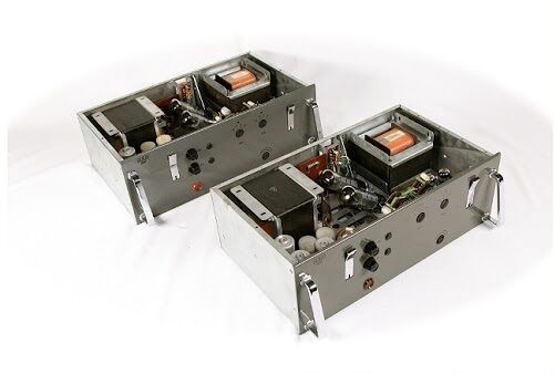

Megint eltévedtél. Az 50 év után jól szól, nem azt jelenti, hogy ugyanúgy, mint újonnan.
Jelentheti azt is, hogy az öregedés ellenére is megveri a digit cuccokat szerinte.
Persze még mindig nem tudod, ahogy én sem, hogy mennyire újították fel az erősítőt, tehát szofizmus, amit művelsz. -
Reggie0
Azzal valoban nem foglalkozik. De azt azert belathatjuk, hogy peldaul egy szurokorben(vagy visszacsatolaban) levo 2.7nF-os kondi erteke nem viccbol 2.7 es helyette 2.2 lenne, akkor az mar nem ugyan azt az eredmenyt adna, mashogy szolna. Azt pedig eleg intenziven vizsgalja, hogy hogyan oregednek az alkatreszek, tehat tudhatjuk, hogy 50 ev utan messze nem azokbol az ertekekbol fog allni az aramkor, mint ahogy terveztek.
Egy olyan allitas, hogy 50 ev utan jol szol, implicit azt jelenti, hogy mindegy milyen erteku alkatreszekbol allitjuk ossze a kapcsolast, ugyan ugy jo lesz. Ez nonszensz.(#65) salesman: #6
Tetsuo
Nem. Arról írt, hogy előfordul olyan is, ahova nem kell (még) beavatkozás. Ez pedig tény.
Sok régebbi berendezés a méretből, ráhagyásokból, minőségibb anyaghasználatból adódóan is időtállóbb, mint a mai kispórolt vackok. Még a (csúcsárú) Technics is spórol, könnyít, trükközik, hiszen a korszellem, meg a piaci verseny ezt diktálja, míg néhány évtizede az alsóbb kategória is örökéletre volt tervezve - kis túlzással.
Az általad felhozott amortizáció nem minden ellenállást, kondenzátort, tekercset, csövet, vezetéket, csatlakozót érint egyazon mértékben.
Nem ismerem az adott erősítő alkatrészeit, és azt sem tudom, milyen javításokon esett át, ezért írtam, meg kellene hallgatni az okoskodás előtt, majd azután lehetne adekvát véleményt mondani/írni. -
