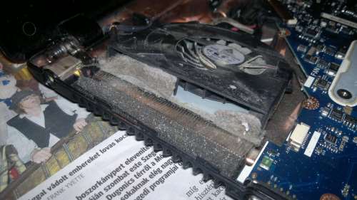

Szeretnem szétszedni a laptopot, Y580, hogy kitiszticsam a ventilátort, a sok pasztát a procin és a a videokártyán, és szeretnem a hővezető fóliákat is lecserélni.
Vki megtudna mondani milyen vastagságú hővezető fóliát vegyek?

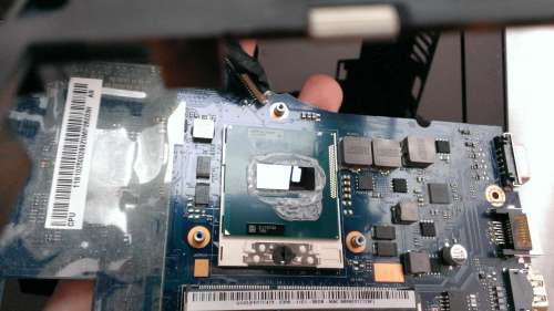

Kissé off: A nyáron eléggé rosszul viselkedett a routerem. Gyanakodtam a túlmelegedésre mert éjjel jól működött. Fogtam a csavarhúzót szétszedtem, kerestem két chipset hűtőbordát és itt jött az extra ötletem.
Hővezető tapasz hiányában kombináltam a pillanatragasztót és a hővezető pasztát. Egyik hűtőborda ment az SoC-ra, a másik a rádiós modul árnyékolására. Középre kis paszta, a négy szélére meg vékony csíkban egy kis pillanatragasztó és kész. Azóta atomstabil. -

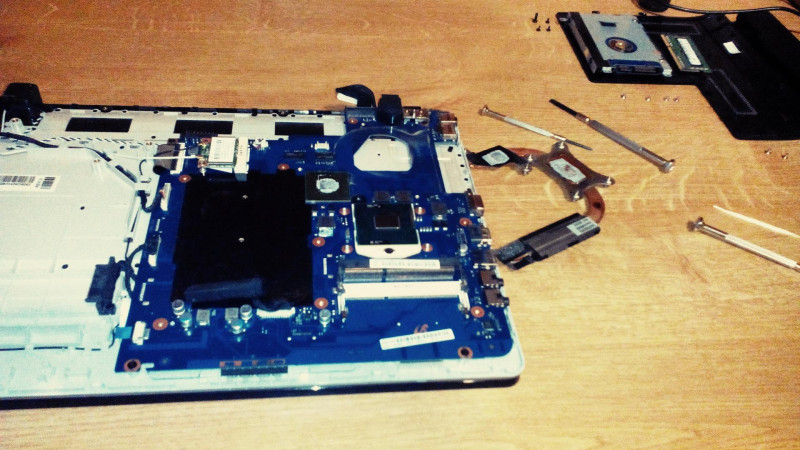

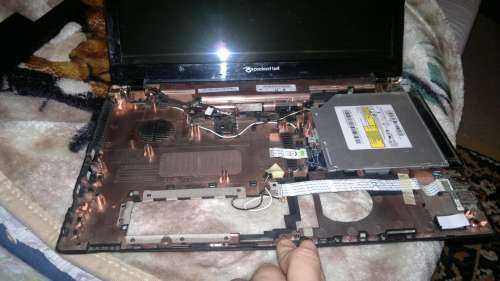

Egy emachine t szedtem ma szét takarítani pasztazni. Álom jó volt. Mint a Sony viao. 10-12 ugyan olyan csavar kiszedni aljabol lepattint venti ki hűtő ki és kész is. Pedig eddig azt hittem ezek ilyen no name márka. Amúgy Acer.

Nekunk van itthon egy tj65-os packard bell is, melyet elneveztunk "Halálnak". Azert mert halál lassú, halál kinézete van, es halál nehéz szetszerelni. Az alaplapot teljesen ki kellett bontani, de a kijelzőt is le kellett szerelni. Miután ujra pasztaztam, es kiszedtem a retket belőle, szerencsére nem volt olyan hangja mint egy szervernek, de továbbra is újraindul egy YouTube videótól. Azota a szekrényben pihizik.
nonsen5e

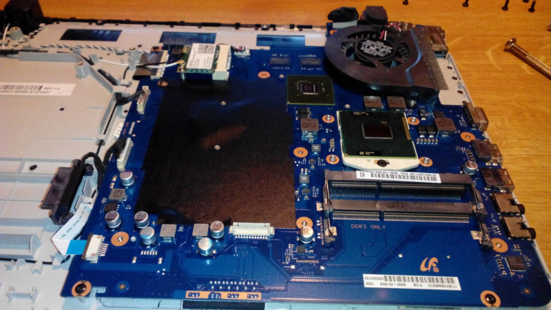

Eddig nekem egy régebbi Packard Bell MX-51 laptoppal és egy Toshiba NB100 netbookkal volt dolgom. Szerencsére se a szét, se az összeszereléssel nem volt problémám, mondjuk a laptop súlyát én is csökkentettem pár csavarnyival.
Nem tudom az újabb gépek eseteiben ezt, hogy oldják de a netbooknál egy lyukacsos alumíniumlap választja el a billentyűzetet az alaplaptól, és ahhoz van 1-1 gap pad segítségével hozzáérintve a processzor + a chipset és pár centire tőlük a parányi ventilátor. Ebben a gépben legalább csak egy 1 magos Atom van.
Viccesebb a helyzet a laptopban ahol egy Turion 64 TL-52 (1.6 x2) és egy Geforce Go 6100 van. Processzor a réz hőcső + a ventilátor lehűzi, chipseten is van egy kicsi alumíniumborda, viszont a dGPU az alaplap másik sarkában nyit egy hőerőművet.
Szintén csak egy gap pad van ami a billentyűzettől elválasztó gapped-hez ragasztja és ennyiben kimerül a hűtés. Mondanom sem kell, ha nem office fut a gépen akkor 80 fok alatt nincsen, pár perc játék után pedig 90-99°C között ingadozik (100 még sosem volt) és érdekes, hogy az nvidia control panelben a maglassulási küszöb is 130°C-ra van beállítva. Szerencsére 8 éve tökéletesen működik, még szerencsére nem ment szét a bga.
Témához még: Szerencsére a Packard Bell-nél a szervíz nyílás leszedetele után rögtön cserélhető a CPU hűtő, viszont chipsethez darabokra kell szedni a gépet, a netbooknál pedig mindenhez totálisan szét.

Köszi az építő jellegű kritikát. Ha megengeded pontonként válaszolnék az észrevételeidre.
Megérte szétbarmolni a garanciát: A cikk második sorában leírtam, hogy 2 éves a gép. Ebből ugyan lehet nem volt teljesen egyértelmű, de akkor most mondom, hogy pont lejárt róla a gari.plusz elvágni az ujjad: Az ujjam másnapra helyre jött, és már máskor is sikerült elvágni, sajnos a sérülés veszély mindig benne a van a munkánkban. Vegyészként azért már voltak veszélyesebb helyzeteim is elhiheted.
7!!! celsius fok javulás miatt: A második terheléses tesztben kifejtettem, hogy ez a 7 °C javulás pont arra elég, hogy ne kapjak thermal throttingot hosszú játék alatt se.
Ha én nekiállok szétszedni bármilyen gépet előszőr rákeresek a jutubon vagy máshol a hogyan szedd szét videójára:
A fórum 9. hozzászólásában ezt már kifejtette: "Rengeteg teardownt végignéztem mindenféle gépekről, erről a típusról konkrétan nem találtam. Egy service manualt találtam, és az sokat segített."lehet ha az aljáról próbálkozol, nem is kell kikapni az alaplapot..: Ez volt az x+1-d gép amit újrapasztáztam, először mindig alulról próbálkozom, ennél erre nem volt lehetőség. Elhiheted hogy próbálkoztam. Nem akartam magam pusztán szórakozásból szívatni.
Ha ennyire szar a hűtés fúrj a cpu alatti alsó burkolatra egymás mellé lyukakat... Azon keresztül tudjon beszívni levegőt a ventilátor és átszívni az egész házon, nekem az acer one happy netbooknál ez jelentősen segített..:
Pont a venti alatt van szép nagy szellőző, ami a 3. hozzászólás képénél szépen látszik. De amúgy nem szívesen furkálnám a gépemet.Legközelebb próbálj kreatívabb lenni,: Ha nálad a kreativitás az alsó burkolat szétfúrása, akkor én inkább maradok a régimódi csavarhúzós megoldásnál.
vagy inkább vidd be a szervízbe jobban jársz..: Ebben teljesen igazad van, nem vagyok se informatikus se mérnök, viszont hajtott a kíváncsiság, és úgy érzem, hogy sokat tudtam tanulni a dologból. Természetesen a 6 noti újrapasztázását a nehézséggel és az értékkel fordított arányban végeztem el. Nem rohantam fejjel a falnak.

Nem feltétlenül 7 fok a javulás, ugyanis korábban a rendszer már visszafogta magát, de vélhetőleg sokkal feljebb ment volna a hőfok ha nincs throttling védelem.

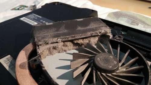

Amit szintén érdemes ilyenkor megtenni az a hűtőlamellák közül a por kifújása (sűrített levegő. vagy porszívó, esetleg ha teljesen kivan szedve akkor szájjal kifújni.. bár érdemes elhagyni előtte vele a lakást

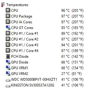

Hogy sikerült így megfőzni az SSD-t? Nekem 26 foknál még nem volt több akármilyen notit is nyúztam.
Dealer95
Valami nem stimmel nálad.
Nekem is Y580 van, sosem láttam még ilyen értékeket, mint neked pasztázás után.Nekem játék közben egyáltalán nem melegszik a gépház úgy, hogy ne lehessen a kezemet a billentyűzeten tartani.

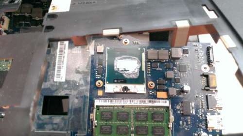

"A paszta csak azért kell hogy kitöltse a minimális réseket a borda és a proci között, ha vastagon van az rontja a hűtés hatékonyságát.'
Ezzel csak annyi a probléma hogy ha oda valóban paszta való és nem gap pad akkor a savarok meghúzása után a chip és a hűtés között pont annyi paszta marad amennyi kell.
Ez nem azt jelenti hogy ész nélkül kell egy kiskanálnyi pasztát rába**ni a procira, GPU-ra.
Szóval az hogy a megfelelő mennyiségű pasztát rárakod a magra és majd a hűtés szétnyomja vagy az hogy egyenletesen szétteríted teljesen mindegy, ugyanúgy annyi paszta lesz a mag és a hűtés között amennyi oda kell. -

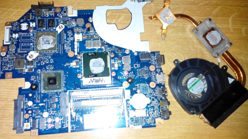

A 7 éves Aceremet szoktam minden évben nyár előtt újrapasztázni (Travelmate 5520G).
Az is külön videokártyás, bár más kategória. Már akkoriban is mikor megvettem direkt inkább az üzleti szériából néztem magamnak (tudván, hogy többet bírnak mint az otthoni gépek).
Utólag is jó döntés volt, csak a hátán leveszem a panelt és az egész hűtést mindenestől kitudom szedni -

amugy 1 kérdés, egészséges az ha a procin vagy a gpu-n lévő paszta lelóg a szilicium lapkára?
mert nekem valahogy nagyon zavaró tud lenni, hogy néhány mic-re rá fojatták bennt a gyárban,
ha kicsivel később engették volna el a csapot, akkor biztos a ram is kapott volna belőle egypárszor.1-2 képecske.

Komolyan átérzem a helyzetedet. Pár éve vagy 45 fokos melegben kezdtem neki újrapasztázni a laptopomat. Ugyan is a cpuhoz könnyen hozzálehetett férni de ha a vgahoz akarok hozzáférni, akkor teljesen szét kell kapni a gépet. Történet végkifejlete röviden: ráment egy napom, háromszori halálfélelem (főleg a végénél mert elfelejtettem bedugni a tápcsatit.) és konkrétan szerelés közben kiizzadtam magamból azt amit kilehetett. Így amikor egy éve megint teljes karbantartásra adtam a fejem, inkább fizettem 8ezret egy szerviznek, hogy csinálják meg ők.
Amúgy ezt más nem kérdezte, de nem lehet, hogy nem sík felületen használod a géped? Mert a HDD és az SDD értékeit látva rögtön erre gondoltam.

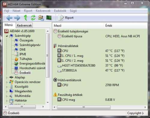

Mértem most egy Idle értéket:
CPU: 45 °C
GPU: Optimus miatt nem látja a hwinfó szóval nem tom.
SSD: 50 °C
HDD: 45 °CTegnap előtt volt egy gyakorlati teszt, amikor is 29°C-os szobahő mellett 2 órát Splinter cell black listeztem. A gép tűz forró volt, és okádta magából a meleget, de nyoma se volt szaggatásnak. Stabil volt a gép mint a beton. Szóval az látszik, hogy ez a gép nem fog 10 évig élni és valszeg sokat lesznek a háttértárak gariban, viszont az idegesítő thermal throttlingot sikerült kiküszöbölni, és játék szempontjából ez a leges legfontosabb.

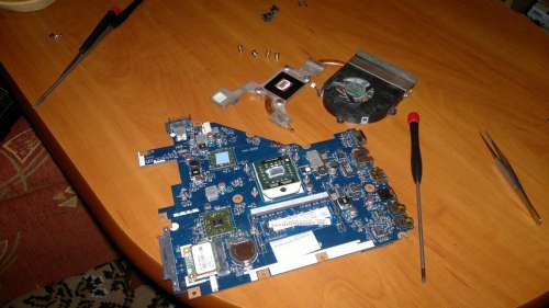

Tavaly kaptam egy nc6000-es hp-t. Széria hibás volt, ami egy chip elengedeseben rejlett. Életemben nem forrasztottam, es szedtem szét notebookot. Elsőre minden működött
na de az könnyen nem ment, az biztos. Mindent darabokra kellett szednem.

Nem baszogatásból írom, de azért kicsit durva, ha a cikk írója komolyan gondolja hogy "jelentős javulás" tapasztalható, valamint az is, hogy nem az első dolga volt egy valamire való cooling pad-et venni a pillanatban mikor észrevette hogy miféle hőfokok uralkodnak a gép belsejében.
Miiiiivan? 80°C-os SSD? Elmentem a nevedet, hogyha SSD-t akarok venni a tiedét nehogy megvegyem

Ez még javulhat én azt tapasztaltam pasztázás után 4-5 nappal fog beállni addig még javulhat. Nekem kb 5 fokot hűlt 4-5 nap elteltével.
Feketelaszlo
Ezek az adatok még mindig tragikusak. Én nem szoktam terheléses tesztekkel tarhálni a gépeimet. Feleslegesen túlmelegíti a dolgokat, úgysem fogok soha mindent tartósan 100%-on pörgetni, szóval ne ezt nézd, hanem azt, hogy játék vagy program alatt milyen hőfokokat ér el pár óra után. Nyár elején átlagosan -10 °C-ot nyertem az Acerem újrapasztázásával és kitakarításával (van alatta egy CM Notepal U2 hűtő is, az még -5 °C kb.). Anno én is túlléptem a 90 °C-ot, most így max. 80 körül jár a GPU+CPU, a HDD nem nagyon megy 40 fölé. A spéci pasztákkal az a baj, hogy ezüstöt tartalmazhatnak és ha bénázol eggyet, rögtön rövidre zártad a drága technikát, ezért én maradok az olcsó fehér trutyinál.

És így lett szétkenve rajta:
Én egyszer láttam egy videót róla: 1 pötty a rézlemezre, és finom rétegben szétkenve a procira.
Eddig bevált minden esetben.Más: Az eddigi pasztázásoknál mindig az volt a tapasztalat, hogy rá volt ragasztva egy gumis réteg a rézre és azt hozzányomták.
Met
Én meg csak olyan leírást olvastam hogy szét kell kenni.
Valami olyasmi volt az indok hogy a hűtés nem attól lessz jobb hogy minnél vastagabban van.
A paszta csak azért kell hogy kitöltse a minimális réseket a borda és a proci között, ha vastagon van az rontja a hűtés hatékonyságát. Az előre pasztázott bordákon is csak egy vékony réteg van.
IT-s kollégától láttam olyant hogy a lapka 4 sarkába nyomott egy adag pasztát (kb. olyan mennyiséget mint a fogkrémet szokták a fogkefére) rányomta a bordát, kicsit megmozgatta, levette és rászorította.
Az nem zavarta hogy a 4 paca között luk volt és a nyomás hatására az onnan nem tudott kimenni. -

Azért nem gondoltam volna hogy gyárilag ilyen trágya módon vannak pasztázva.
trágya mód = a GPU vagy CPU tetejére egy kupac paszta és az összeszerelésnél majd szétnyomódik
normális mód = a lapka tetején egyenletes, vékony rétegben szétkent paszta -

Az a "kis" porcica a rácsozat felét takarta, szerintem a hét fok csökkenésből hatot ez hozott...

A háttértárak hőmérsékletén azért megakadt a jégkrémespálca a számban. Nálam 40°C körül van a maximum külső passzív házban az egyik (3,5") és bent a másik esetén is (SSD).

A hőfokok viszont továbbra is borzasztóak. Már a 80°C is elég rossz hatással van az alkatrészekre, de a 90°C már szinte gyilkos. A BGA forrasztások nem köszönik meg. Ha meg az elkezd engedni, egy valóban jó helyen 10.000 Ft-tól indul a javíttatás, már ha nem kell alkatrészt cserélni. A HDD meg csodálom, hogy bírja még. 63°C még egy laptopba szánt HDD-nek is bőven sok. Szerintem ha nem gyakran viszed magaddal, vegyél egy hűtőpadot alá, és bontsd meg alulról a gépet. Meg próbáld előrébb húzni. Amennyire látom, hátul elég közel van az asztal széléhez.

én a helyedben nem nyugodnék, ezek a hőmérsékletek még mindig irtó magasak!
