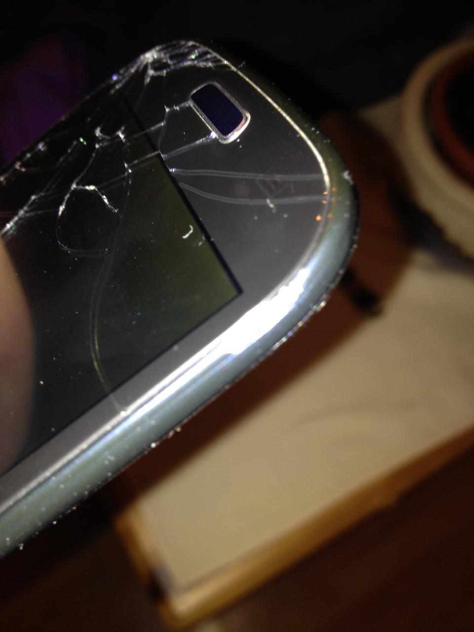

asd6274533
Bocsánat, lehet, hogy hülye kérdés, és most olvasgatva a másik fórumot az derült ki számomra, hogy nem eldöntött, hogy ez hova való.
Szóval: ha van egy netes kártya a telefonban, ami adatforgalomra fixen be van kapcsolva, meg van egy, amit telefonálásra használok, akkor fog csörögni a telefonom? Nem nagyon sikerült ezt a dual-standby dolgot megértenem eddig.
kelzsoca: igen, a kamerát gondoltam, hogy nem lesz valam hű de nagy, de a linkelt fotók sem voltak rosszak, és azok a "hobbifotók" sem lettek jobbak, amiket én az S3mmal csináltam. Bár lehet, hogy ez a mérce az aktív DSLR fotózásból adódik
Még nem tettem le az S3ról, de elég lila a fejem egyelőre, lásd a képet.

asd6274533
Nagyon jó lett a teszt, főleg mert én is S3ról készülök letérni. (Eldobtam, kijelző csere majdnem annyi, mint ez a telefon
