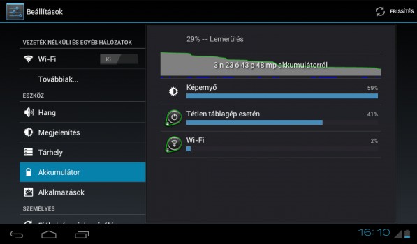

    Akkumulátor üzemidő. Az egész napos nyúzás után, amit fent is leírtam, valamint este még wifi net és PLAY áruház, így lefekvés előtt még 30% akkum maradt, ami szerintem nagyon jó teljesítmény, hiszen egész nap használtam. Nyilván ha többet prezentálok, vagy több film, akkor más, de ez bőven elfogadható.
