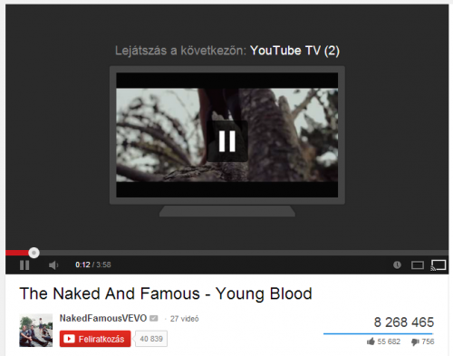

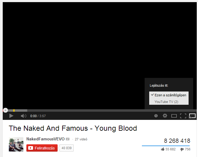

Összepárosítod a TV-vel. Majd a kép jobb alsó sarkában megjelenik egy "TV-WIFI" jel.
Utána arra az ikonra kattintasz feljön a párosított TV, és ha a TV-re kattintasz 1-2 mp után elindul a TV-n a lejátszás. Közben ezt látod a PC-n:
Természetesen nem csak WIFI-n megy nekem kábelen van összekötve.
Én a tabletet is így összekötöttem vele, jövök-megyek nézek valamit YT-on, amikor TV elé kerülök, átlövöm oda, és mp-re pontosan onnan folytatja, ahol a tableten abbamaradt.
