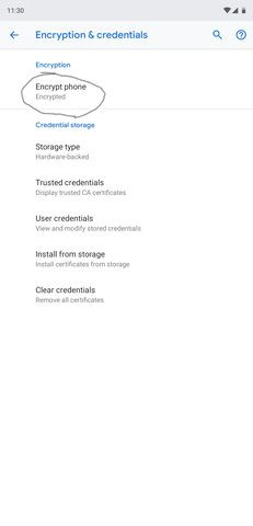

#11339
Minden normális telefon tárhelye titkosítva van h ne lehessen hozzáférni az adatokhoz - nincs ez másképp a MIUI-nál/Mi8-nál sem (kivéve a xiaomi.eu romot, ott nem tudom miért nem foglalkoznak ezzel).
Van egy jelszavad/mintád/pin kódod, amivel védve van a telefonod: ha twrp-ben akarsz vmit csinálni, ugyanezt a feloldó kódot kell megadni. Ha nem, akkor nem tudsz hozzáférni a telefon tartalmához és a következőt fogod látni:
Ugyanez a helyzet, ha az alapból titkosított (de jelszóval/mintával/pinnel még nem védett) friss MIUI-ra felrakod a twrp-t. Ha rögtön a flashelés után belépsz a twrp-be, a "rendes" könyvtárszerkezetet fogod látni; ha itt nyomsz egy full wipe-ot és újraindítod, a fenti kép fog fogadni (MIUI miatt még titkosítva van a tárhely) és ezért kell akkor az advanced wipe fülön a format data. Format data nélkül nem tud települni a rom, az eu-s rom pedig meg se fog nyikkanni.
Ha viszont full wipe után nincs restart, a custom rom telepítése után is megmarad a titkosítás:
Ha romot váltok (ami persze már mintával van volt védve), twrp-be bootoláskor kéri a mintát és az új rom is ugyanezt fogja kérni már a beállítás előtt.
3.2.3-5-ös TWRP-vel biztosan működik a titkosítás, más verzióval nem biztos. -

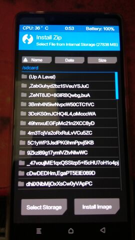

És titkosítva van-e így a tárhely?
- twrp.img-t soha nem raktam fel TWRP alól, elég a fastboot flash recovery twrp.img - meg fog az maradni ha custom rom megy fel
- ha újraindítod mindenféle wipe után, gyönyörű szép random mappanevek lesznek (titkosítás ugye...) és utána már tényleg kell a format data h leszedje a titkosítást a tárhelyről (vagyis azért kell a format data mert újra lett indítva a twrp) -
