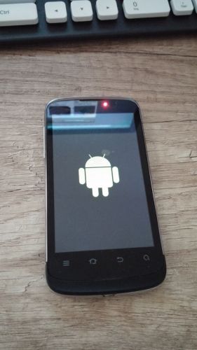

Üdv mindenkinek.
Hoztak hozzám egy ilyen telefont, az a baja hogy alapból a system recovery menu -vel indít.
Lehet ezt javítani? -

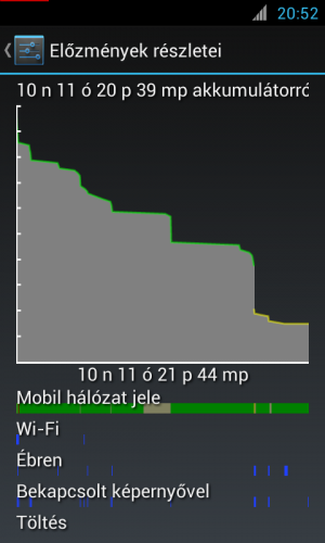

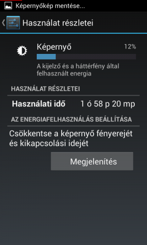

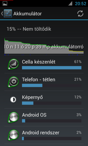

Armahun
Novemberben lecseréltem a Blade-emet, mert úgy nem bírt ki 24 órát, hogy 2x vettem ki e zsebemből megnézni, hogy mennyi az idő. Akkor Konsta féle 4.4.4-el használtam bekapcsolt Wifi-vel és mobilnettel.
Nemrég tettem rá egy régebbi Konsta féle 4.2.2-t Wifi és net nélkül. Egy praktikumos kártya van benne csak 2g-n
Beszélgetés nem volt rajta csak pár csürgetés és sms.
Most itt tart: ( az a hirtelen esés egy újra indítás volt.) -
Armahun
Kikapcsolod a telefont, majd úgy kacsolod be, hogy nyomva tartod a hangerő le gombot, amíg el nem indul a cwm recovery.
Kiválasztod az install zipp parancsot a hangerő gombokkal, majd a bekapcsoló gombbal kiválasztod.
Utánna Choose zipp form /storage/sdcard
Itt kitallózod a telepíteni kívánt csomagot, jelen esetben az update_zte_bacup.zip
Majd a Yes.
Ha megvan vissza lépsz a Go Back parancsal, majd végül Reboot system. -
