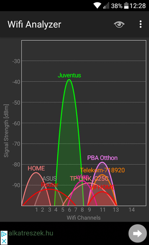

Ma az udvaron észrevettem, hogy a hátsó szomszédom meg a 8-ason lóg.
Úgyhogy ez kuka.
Így is a 4+8 kombót ajánlod? Talán ebben az esetben a másik 5+9-es ajánlatod lenne a jobb nem?
Így az 5-ös és a 9-es is egy szabad csatorna.
Most beállítottam az 5-öst egyelőre. Így igazából csak a 6-oson lévő van igazán közel.
Hihetetlen, hogy családi házban lakom és az udvaron állva lassan az összes csatorna foglalt. -

galaxys80
De így belelóg az 1,3,6-ba is nem?
8-as eseten pedig csak a 6,11-el ütközik.
8-as beállításnàl 20 és 40 MHz-en is csak ezt használja? -

Családi házas környezetben lakom így legtöbbször nincs más hálózat a környezetemben. Időnként viszont megjelenik valamelyik szomszédé. Az 1,6,11,3 csatornákon jelennek meg. Mire lenne érdemes àllitanom? Térjek ki a 14-re vagy 9-re?
