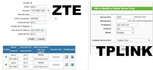

Halihó
Van vadi új 1000 / 100 MBS-es DIGIs netem, amihez vettünk egy új überfasza TP-Link AC1200 Wireless Dual Band Gigabit Router Model No. Archer C5-ös routert, h tudjon jönni a net rendesen. A digisek mindemellé bekötöttek egy saját routert ZTE ZXHN H298N mert telefont is jön és csak így tud jönni a net rendesen.
A Tp-Linken faszán megnyitottam mind a két a portot az xboxomhoz [3071;3072] viszont a digis ZTE doboznál voltak gondok, ugyanis nem tudom hogy ott hogyan kell portot nyitni rendesen, h menjen a xbox faszán.
Az a gondom, h a TP-LINK-nél nem kér Internal port-ot, viszont a ZTE-nél anélkül nem lehet megnyitni, illetve a ZTE-nél nincsen service port, csak external.A lényeg, h nem tud a két porton átjuttni az xbox, és szerintem a ZTE a hibás, mert ezelött is TP-linem volt, ugyan így volt bekonfigurálva, és azzal akkor működött, de mostmár 2 router van és így nem tudom, h mi a helyzet.
Légyszíves segítsetek.u.i.: Googlen kerestem de semmi használhatót nem sikerült találnom.
Köszönöm =) -
