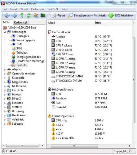

Most LLC-t 5-re állítottam és így simán elindult minden -0,100-s offset feszültséggel és az alábbi értékek lettek terhelésnél. Ezek jók? Az nem baj, hogy a linxnél csak 3 sor lett a végére?

1,224 és 1,232 között ugrál CPU-Z-ben Linx alatt a core voltage, ha a biosban fixen 1,25-öt állítottam be. Ez nagy mértékű dropnak számít?
Így mindjárt lejjebb mentek a hőmérsékletek és a fogyasztás is kb. 30 W-tal (mondjuk az annyira nem szempont, de figyelemre méltó).Tehát, ha jól értettem, akkor ha itt stabil, akkor a következő lépcső az 1,24V, ha ott is, akkor 1,23V, és így tovább. Ahogy instabil lesz, úgy visszaállítom az utolsó még stabil core voltage értéket és figyelem napi használat közben, hogy mit ad elő a gép.
Ha megtaláltam a stabil feszültséget, akkor a szorzó nagy valószínűséggel meddig emelhető ezzel a core voltage értékkel?
