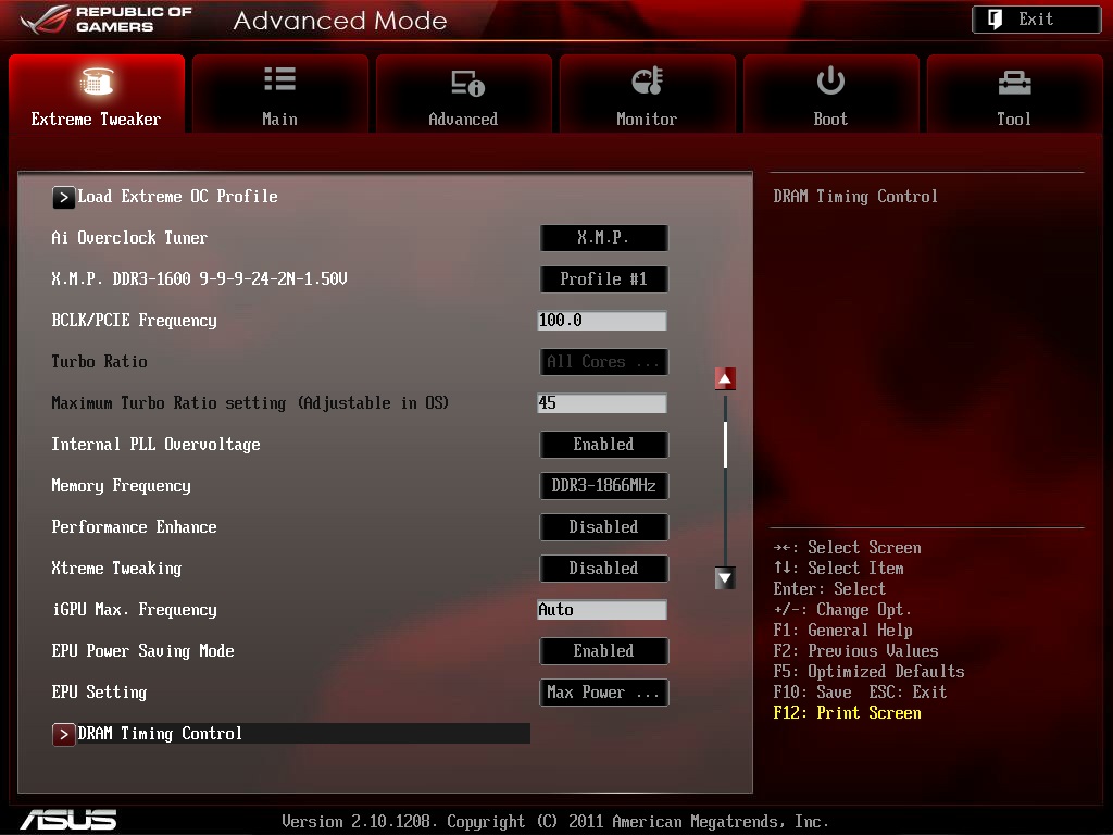

Dupla indulás bug, ASUS lap + 2500K megoldás:
Pár ezer bios beállítás tesztelése, és a segítökész hsz-ek ismételt átolvasása utánn,(THX ffodi
) a problémát sikerült orvosolni. Annyi kellet csak, hogy Biosban: PLL overvoltage-et kikellett kapcsolni, és a hiba mesgszünt. 1 apró probléma van csak a dologgal, és lényegében ez miatt szívtam napokig, hogy 4500Mhz-hez, már mindenképp szüksége van a procinak a PLL overvoltage-re, mert külömben nem tölt be a Win.
Végül is 4400Mhz-et sikerült kipréselni a prociból overvoltage nélkül. Igaz 100Mhz-el rövidebb vagyok, viszont nem kell attol tartani, hogy indítás után ujraindul a lap, majd a Win befagy.Már csak arra lennék kiváncsi, hogy overvoltage-el, más márkájú lapban is produkálná e a hibát, vagy ez csak ASUS future.

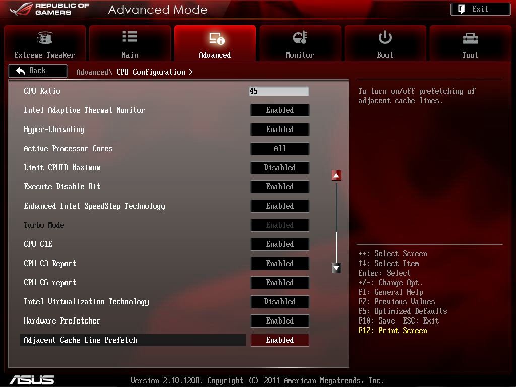

Éltalad javasoltakra is ránézek. Közben csináltam egy Bios defaultot, és láttam van eggyel frisebb bios is a laphoz, azt is feltettem. Gyakorlatilag a 2600K beállításaival használttam a 2500K-t, hátha az kavart be. (még a Hyper Threadinget is lehetett kapcsolgatni
)(#27990) Kean_Sorbo:

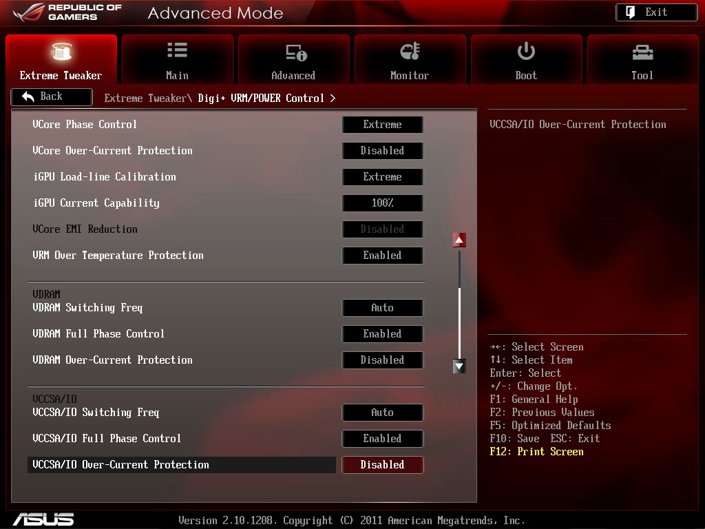

Beállítottam a VCCSA-t és a PLL-t is, VCSSA-t próbáltam 1,2V-on is, de a helyzet nem változott, a 10 restartos teszten nem ment át (bekapcs, post megvár, kikapcs, 10x ismételve).
Viszont mi ez a VCCSA/IO Switching freq?Autón vólt, elöszőr átnyomtam 1X-re, restart teszten elhasalt, majd átraktam a jelenlegi 1.65X-re, így 10-ből 10x indult, 2x indulás nélkül. Persze még hosszútávon is bizonyítania kell, de jobbnak tünik a helyzet.

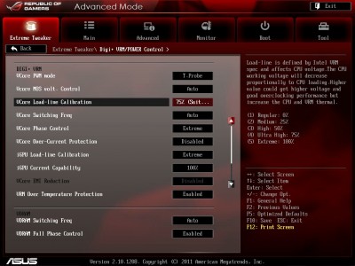

Nah LLC-t benyomtam 100%-ra, így 1,35V-ot állítok be biosban, akkor 1,376V-ot kap terhelés alatt a proci, és még a linx sem akadt ki. Aszem ez a legjobb megoldás egyenlőre.
VCCSA 1,1V lett végül. -

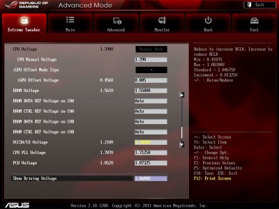

Lejebb vettem a VCCSA-t, és löttem pár screenshotot biosról, hátha ez alpaján tud valaki valami okosat mondani:
PLL-el és VCCSA-val már sokat játszottam, de pozitiív változást eddig nem hozott, 1,39-es Vcore alatt eddig linx mindíg eldobta magát.
Most megnézem 1,39-el meddig lehet csökkenteni a VCCSA-t, aztán ahhoz nem is nyulnék a jövőben, PLL-t meg hagyom 1,7V környékén, mert 1,85V-sem hoz semmi változást ehhez képest.
