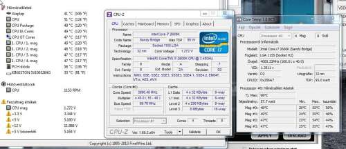

az i7 1,175V-on viszi a 4Ghz-et, nem sokat próbálgattam, de alapon ennyit kapott terhelve és azt fixáltam így elsőre
max 65 fok átlag 55 fok játék alatt játékvízzel, majd még tesztelgetem, de most játék

jelenleg egy i5-3470 procit használok 1,040V 3,8Ghz-en, egy asrock z77e lapban, azonos áron tudnék egy i5-2500k procit, ami 1,27V 4,5Ghz-en stabil, a hűtés nem gond (adatlap) szerintetek megéri a cserét?
Mennyi + teljesítményre számíthatok?
I5 3570k ~ 10-12e Ft-al több nekem annyit nem ér
