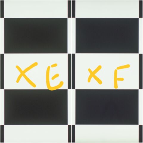

Bacusuz #43873 üzenetére
XE VA: rosszabb betekintési szögek, kevesebb fényerő, mély fekete, 3000:1 kontraszt
XF IPS: jobb betekintési szögek, nagyobb fényerő, 1000:1 kontraszt, nem annyira mély fekete( a dinamikus kontraszt szépen rendberakja)
Kefearman
Mire veszed? Szemből film, játék, akkor VA. Ha inkább tvnézés, akkor IPS. Én egész szilveszter alatt egy VA samut néztem oldalról a szálláson, kiábrándító volt számomra. Érdemes élőben megnézned választás elött. -
