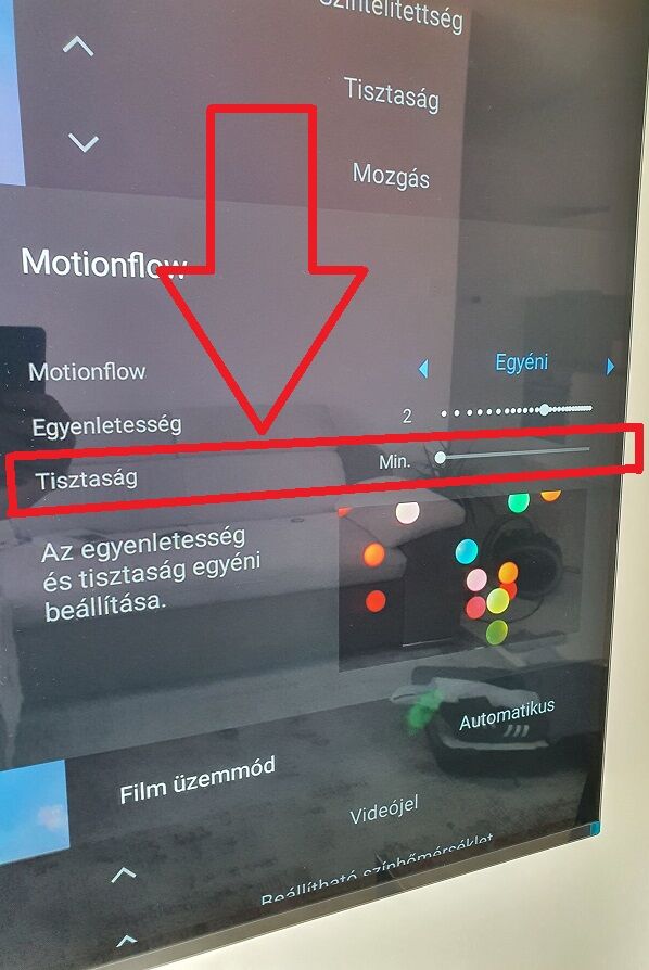

tibbike01 #61395 üzenetére
Igen.
BFI OLED-en nagyon felejtős, ami egyébként a menüben a Mozgás menüpont alatt a Tisztaság lenne. Nálad ki van kapcsolva, ha bekapcsolod akkor iszonyatosan vibrál a kép.
Az Interpoláció meg azért felejtős, mert minél nagyobb mértékben állítod, annál inkább lesz szappanopera effekt és vele együtt képhiba.
