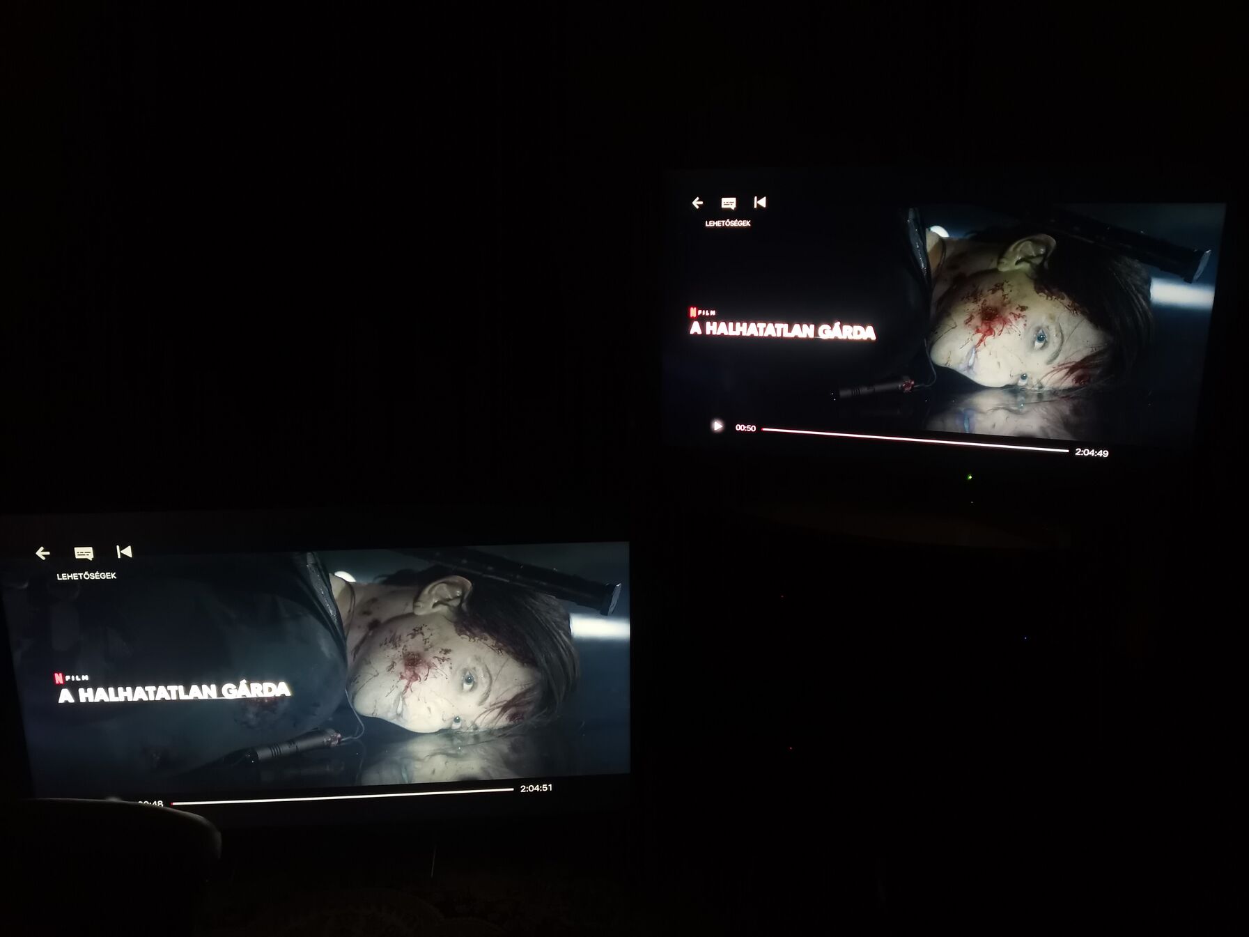

kolosszus87 #55970 üzenetére
Igen teló az más, de egymáshoz képest a két tévé hasonlítható így is.
Nem egyéni, az biztos. Dolby vision sötét mód.
Igen, az xh a földön van, felülről fotóztam, de élőben se jobb szemből amúgy...Köszi, kipróbálom a beállításaidat.
Ja, hogy ez a 40 perces videó. :D -

kolosszus87 #55968 üzenetére
Ez sokkal jobb, mint az enyém.
Akkor ez nálam rossz beállítás? -

kolosszus87 #55963 üzenetére
De miért ilyen fakó?
A vér az arcán nem is piros, mint a jobb oldalon. -

runner 125 #55961 üzenetére
Igen.
Ezerszer jobb az EX780 képe.Ez az XH90 most tényleg ilyen, vagy rosszul van beállítva?
Olyan fakó a képe, holott feketéje sehol.... -

modflow #55939 üzenetére
Sajnos a bal felső részen van egy fekete pixelhiba.
Minden színen látszik, fejér, zöld, sárga, narancs, stb. :(Ezért nem küldeném vissza, csak ne szaporodjon!
Amúgy hajlamos erre?
Nektek van rajta pixelhiba?Így elsőre nem estem hanyat a látványtól.
Túl világos az EX780 mellett.Remélem csak azért ilyen a kép, mert még nem állítottam semmit se rajtra, csak a fényerőt vetten egyel lejjebv, ami fura mert max. után 40 jön.
Netflix-en infó gombot megnyomva a képet fura mód sokkal jobban megvilágítja, mint EX780.
Helyére csak holnap tudom tenni, miután elvitték a régit. Na akkor majd kísérletezek.
De nyugtassatok meg, hogy elégedett leszek végül a látvánnyal!

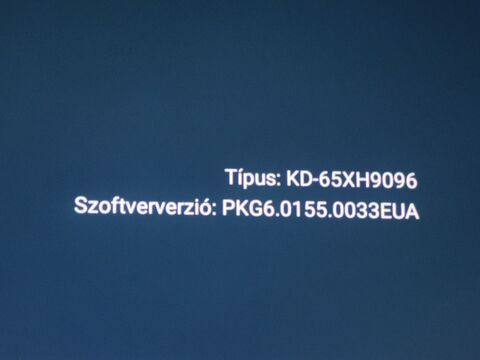

Hívtak a Sonytól, még novemberben javítva lesz a 4K/120 Hz hiba a firmware-ben.
Így végül megvettem év is az XH90-et.
Durva nagy lehet ez 65"-ban :) -
modflow
modflow
axlfsi #55550 üzenetére
Én a 65"-osat rendeltem meg, az 370k.
Ha még a hónapban kijavítják a firmware-el, akkor ez szuper lenne.
Na valami olyasmit mondtak, hogy a homályos kép ez kb. nagyítóval készült. A hiba meg onnan ered, hogy az aktuális firm az FPS-t részesítette előnyben a frissítéssel szemben. Ezt javítják hogy mindkettőt előnyben részesítse. Valami ilyesmit mondott, remélem jól emlékszem. -
