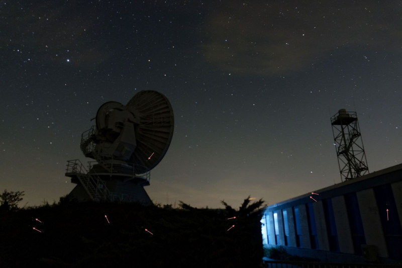

Hot pixelek a full frame gépeken is ugyanúgy vannak, mert a szenzoron lévő érzékelők gyártási egyenetlenségeiből következően egyes pixelek hamarabb túlhevülnek, és túltöltődnek. Persze az igaz, hogy 1"-on, ekkora képpontmérettel mindez jóval erőteljesebben jelentkezik.
Egyébként hot-pixel szűrésnek lenni kell a fényképezőben, magyarul Hosszú Exp.Z.CS. néven van. Annyit tesz, hogy beállítod a gépet x másodperces záridőre, megcsinálja a képet, ekkor bezárja a shuttert, kiolvassa az elkészült képet a szenzorról, majd pont ugyanennyi ideig csinál egy sötét képet, ahol semmi fény nem érkezik be a szenzorra. Az így megjelenő zaj mintát pedig végül kivonja az eredetileg elkészült képből. Gyakorlatilag a legpontosabb módszer a hot pixelek kiszűrésére, mert azonnal megtörténik a zaj minta elkészítése ugyanolyan beállításokkal, ugyanolyan hőmérsékleti körülmények között.
Közben most látom a képeket, amiket megosztottál, ezek már szűrt képek ahogy nézem, mert ha nem lenne bekapcsolva ez, amit itt részleteztem, akkor sokkal durvább lenne a helyzet. Majd egyszer érdemes kipróbálni milyen, amikor nincs megszűrve.

A szenzornak így, ekkora méretben, 20MP-en is baja a melegedés. Amit olvastam hosszú záridőnél a hot pixel téma egy része ebből fakad. (képek fent)

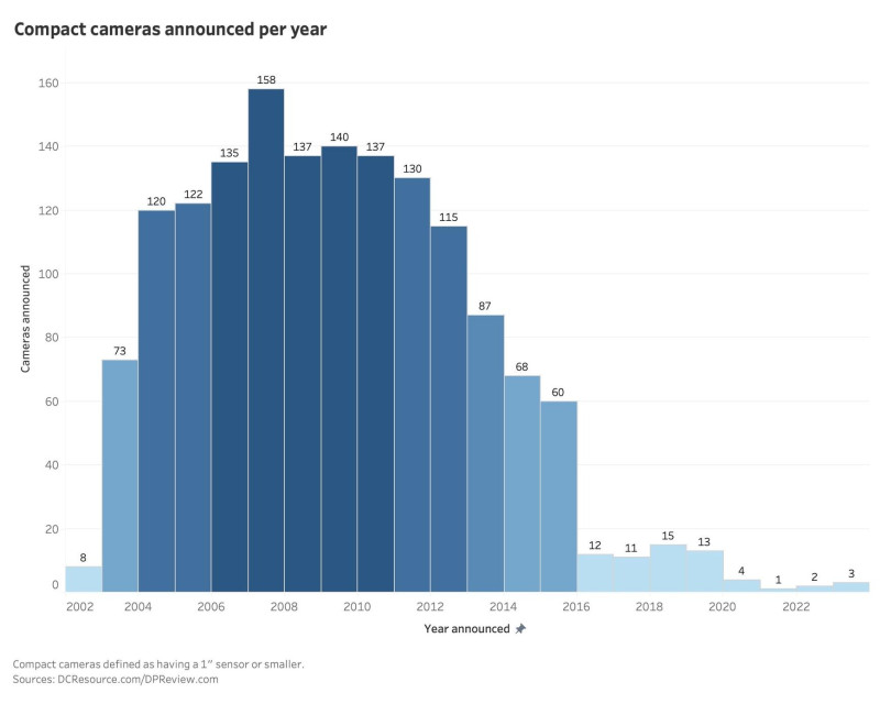

Kis érdekesség, pont nemrég találtam rá erre a topikra, és ezzel párhuzamosan futottam bele egy érdekes statisztikába az 1" és az alatti szenzorral szerelt gépekkel kapcsolatban.

Szokott valaki hosszú záridövel fotózni? Tegnap voltam kint egy kicsit, és lesokkolt a dolog: Hot Pixelek...! Semmi takarítás, kizárás opció nincs benne, a Sony Support oldal is csak annyit mond, hogy hosszú záridönél megesik. WTF?
Van valakinek ilyesmi tapasztalata? Tudnátok esetleg hosszú záridövel löni nekem 1-2 képet?
A kép nem lett jó, de itt a hot pixelek nagyon szépen látszanak :
Szerk.: Normál viszonyok között semmi nem látszik, csak hosszú záridönél.
