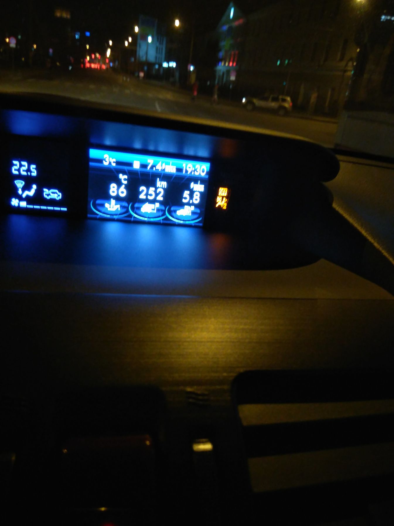

Nekem 8.72-n van az elmúlt kb. 1 év és 17k km átlaga, túlnyomórészt országút (dinamikusan), valamennyi pálya, kevés város, viszont akkor max. 5 km-es etapok. [Spritmonitor link]
A BC 8-8.2-t szokott mutatni. Nem kiemelkedő, pici odafigyeléssel/türelemmel bemenne valós 8 alá.
Autópályázni más autót vennék, az biztos
140-nél 10 körül fogyaszt.
180-nál olyan 4250-et pörög a motor percenként, a 6500-as tiltás ezek szerint olyan 270+ km/h lenne
A megadott végsebessége a vasnak 187 km/h, érzésre menne többet is (180-nál gyorsult, akkor van picivel nyomatékcsúcs fölött) tehát szerintem software-es a limit. Egyszer majd ki kell próbáljam.

Itt a negatív fogyasztási rekordom:
5.8 liter százon, 252 km, országút, üres autó, kevés forgalom, 50-90 km/h. Rátankolással nem számoltam, lusta vagyok logolni.
Tippre lemehet ez még egy fél literrel, ha nem dimbes-dombos úton közlekednék, esetleg meleg motorral indulnék.
Amúgy nincs ehhez igazán türelmem, a 7.4-es átlagot hozni jobban esik.
Városba, dugóba állni nem ezt az autót venném ám. 7 km, 35 perc - 17-es fogyi BC szerint.

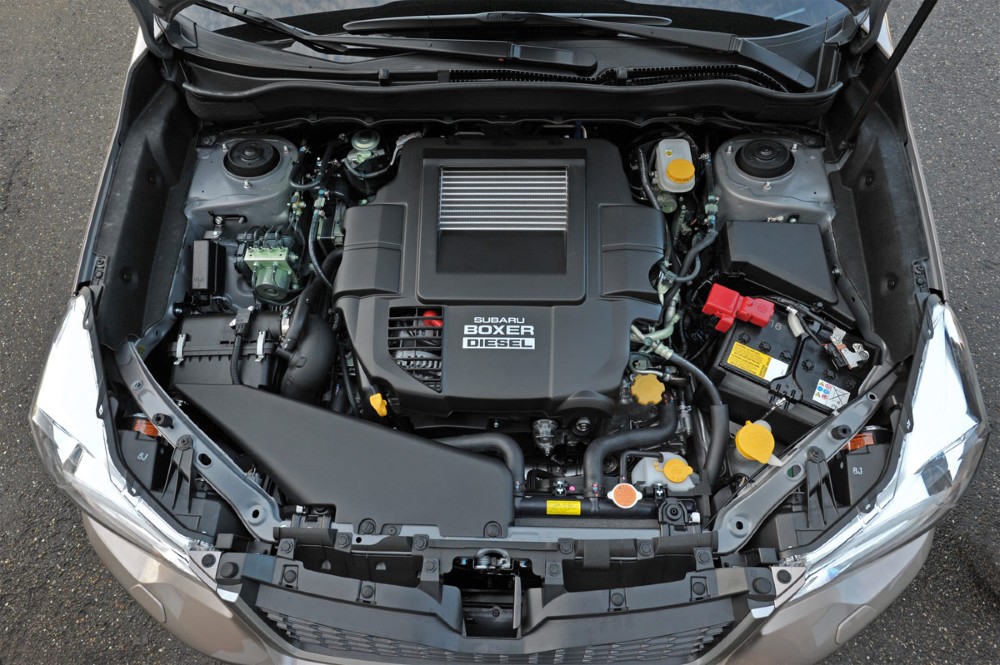

Talán itt látszik a legjobban (ABS kocka, illetve jobbról, az akku és a műanyag motortakaró között a csöveken) ez a világoszöld cucc.
Acheron: Az én vasam motortere kapott egy mosást mielőtt hozzám került volna, azóta nem mostam le, és nem tudom, hogy érdemes-e egyáltalán, és ha igen, mivel.
Ha valaki jár új Subaruk körül, nézzen be a motortérbe

Az ABS kockán az szerintem nem olaj. A Subaruk motorterét a gyárban befújják egy ilyen zöld akármivel, ami elvileg véd és szigetel. Ez kicsit ragacsos, és a port megfogja.
Egy német Subaru szalonban néztem egy zsír új Foresteren, olyan volt. Onnan van az infó. Az enyémen is maradt még itt-ott belőle. Mondták is, hogy első néhány használat közben/után van egy bizonyos szaga az autónak emiatt.
