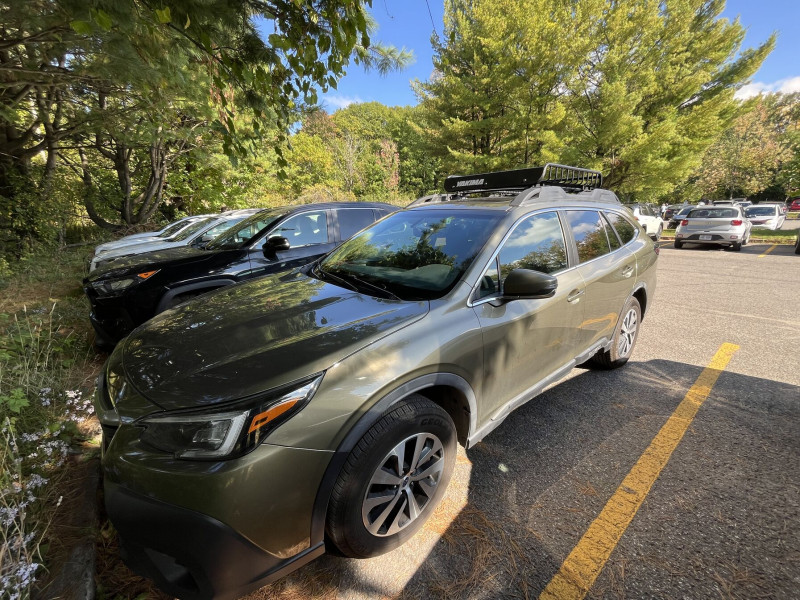

Berakom az új szerzeményt ide is:
Yakima LoadWarrior kosár a tetőre. Nem voltam biztos benne hogy kell, de nagyon jó áron adták Marketplacen. Vásárlás után nézegettem hogy Aliról egész olcsón lehet venni vízálló táskákat és hálót, illetve a meglévő árnyékolóhoz (Yakima SlimShady - remélem a Yakimánál kapott a kreatív munkatárs fizuemelést ezekért a nevekért
) lehet adaptert kapni, amivel a kosárra rögzíthető. Így nem kéne leszedegetni és maradhatna fenn egész szezonra az teljes szett. Ez így szimpatikusabb, mint a box.Illetve van egy pár matricám már nemzeti parkokból, a spoiler az elején pont jónak tűnik ilyesmire.
