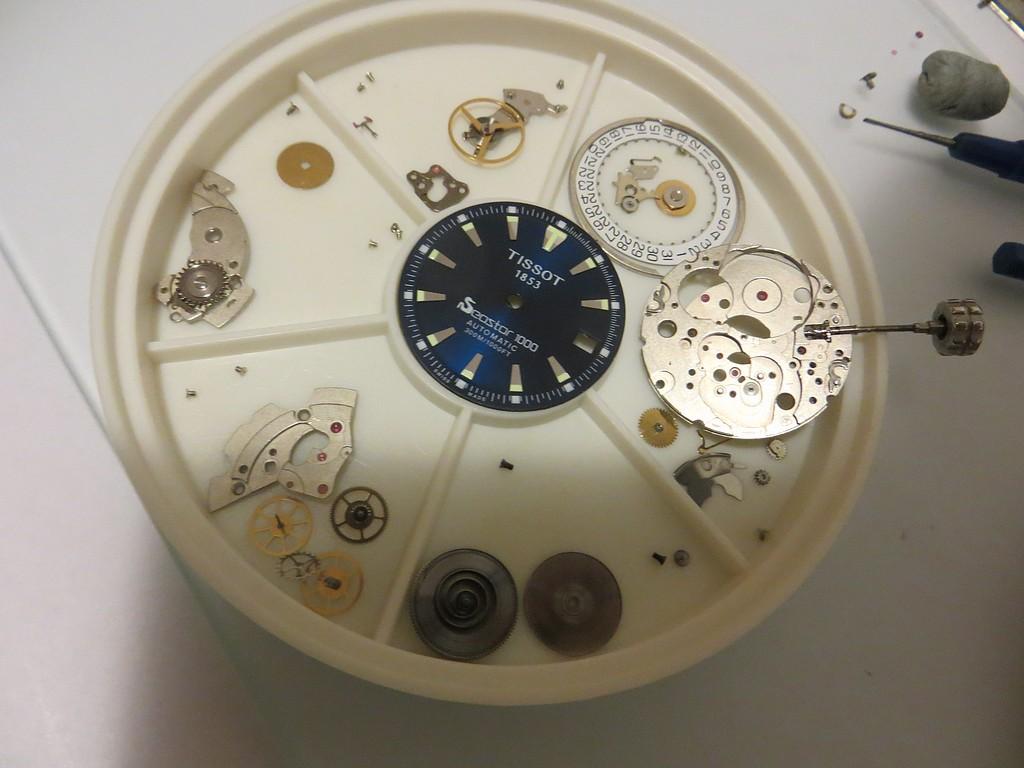

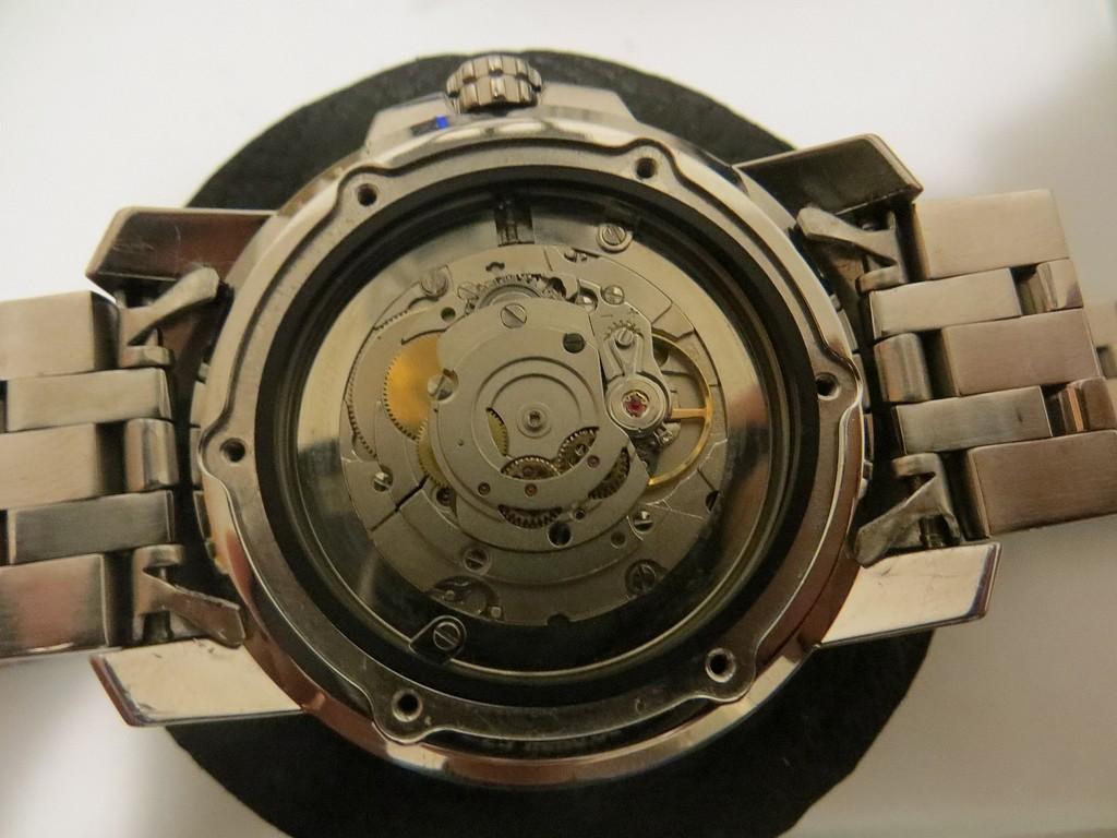

Ma letudtam egy mumusomat. Wg5113 elidegenített egy Tissot Seastar 1000 automaticot, szervizelve, de szerette volna, ha inkább én is leszervizelem, mert nem bízott meg az előző szervizben. Legalább is én így értettem, ha nem jól értettem, akkor majd kijavít, ugyanis ez az óra biztos nem volt szervizelve. Mielőtt nekiestem, feltettem Horometerre is, de értékelhetetlen volt a képe. Kívülről jól nézett ki, azt most nem fényképeztem le, de így nézett ki:
A jó öreg ETA 2824-2-es van benne, sajnos órás szempontból a szemetebb ütésbiztosítással. Majd mindjárt kitérek erre is. Az órát kibontva először is száraz volt a tömítés, ha most szervizelték volna, legalább libazsírral bekenték volna,, továbbá a szerkezettartó gyűrű is ganés volt.

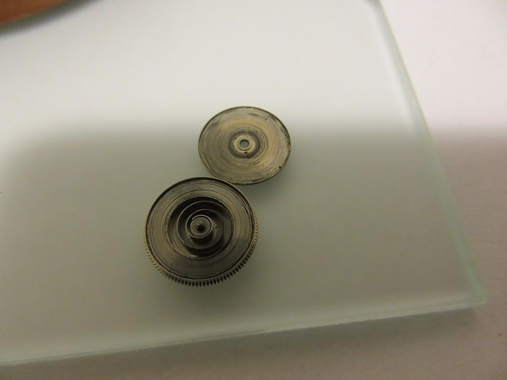

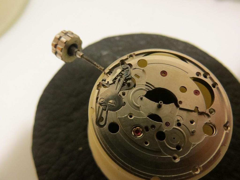

Aztán szétborítva a történetet, a motorrugó tövében, a rugóház tetején, valamint a felhúzó tengely felső csapágyazásában is ott állt az olajsár, ez bizony nem most volt szervizelve:
A motorrugó sem a friss szervizről árulkodott:
A kerekek hídján a lyukas kő alján is ott volt a megöregedett, elszíneződött olaj:
Valamint a beállító karnál is még a gyári kék zsír volt megtalálható:

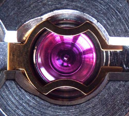

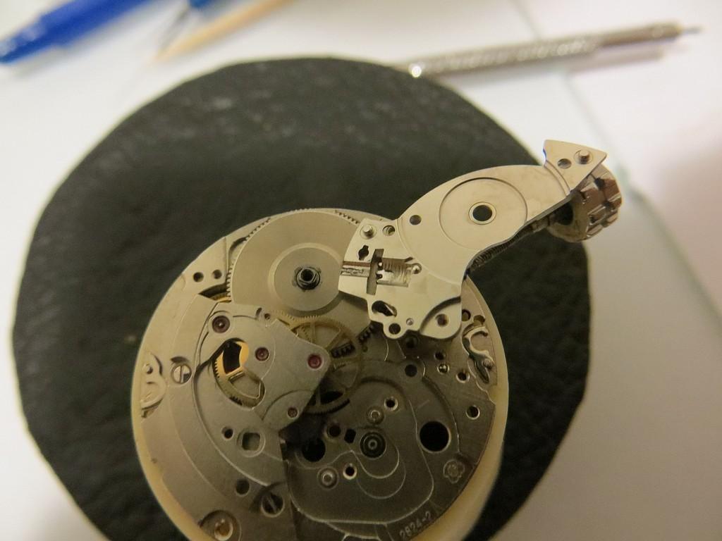

És akkor térjünk vissza a mumusomra. Az ETA 2824-2-est kétféle ütésbiztosítással szerelték. Az egyik a hagyományos, jól szerelhető, kinyitható incabloc rugó:
A másik, amivel ezt is szerelték, ez a tetves Novodiac ütésbiztosítás:
Ezen a linken van egy összehasonlítás.

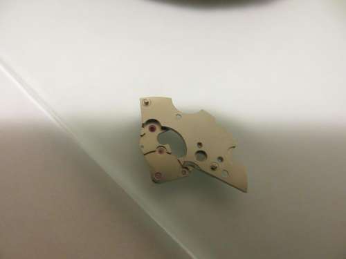

Ezzel a probléma a következő. A csapágyazáson három bemarás van, és a rugó pedig ilyen három lábú csillag valami. Igen hasonlít a Seiko ütésbiztosítására, a rugó szinte ugyan ilyen, csakhogy ott egy bemarás van, és szép sorjában be lehet forgatni a lábakat. Ennél a szemétnél meg ugye a fedőkő eltartja a bemarásoktól a lábakat, és egyszerre kell lenyomni a három lábat, és elfordítani az egészet, két kézzel.... Na hát aki ezt kitalálta, azzal egész nap ilyet rakatnék össze! Kínlódik csak vele az ember, elugrik állandóan ez a kis szar, közben csak felbassza magát az ember, és a végén eltörik a rugó. És ami a pláne, hogy ilyen rugót nem is lehet külön kapni! Emlékszem, M1ó is írt nekem annó, hogy ő is eltört egyet, van-e nekem. Ilyenkor jön az, hogy az ember elővesz egy Wostokot, és annak a három lábú ütésbiztosítását méretre szabja, és beforgatja azt. Az is van vagy 1,5 mm, jó kis móka. Na de a topic társunk megnyugodhat, mindegy 3/4 órányi basszanázás közepette sikerült az alsó és a felső rugót is visszaforgatnom. Ez az a rugó, amit meséltem, hogy megkérdeztem itt egy régóta órás kollégát, hogy ő hogy forgatja vissza, s nagy kerek szemekkel rám nézett, hogy vissza? Ő ki sem forgatja, csak alulról beolajozza. Kösz szépen, és mi van a fedőkőre rászáradt olajjal? Na mindegy, én nem vagyok hajlandó fél munkát végezni. Huh, ez jó hosszú lett, mehetne is a blogba.
Végül összeállt, pontos is a képe, rendben lesz. Csavarként Wd5113 küldött hozzá egy utángyártott mutatószettet, hogy azt tegyem fel rá. Ezekkel az utángyártottakkal az a baj, hogy sosem stimmel a mutatók furata, általában kisebb, mint kellene, úgy kell rá szenvedni. Rajta van, bár nem tudom még, hogy a tokban el fog-e férni, mert a másodperc mutató hüvelye majdnem dupla olyan hosszú, mint az eredeti. Ma már biztos nem próbálom meg, elfáradtam, meg elővettem már az esti italomat is, holnap kiderül. Ilyen az új mutatószettel:
Bocs, ha valakit untattam. -

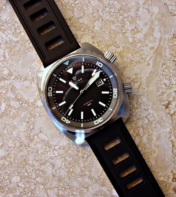

szep ora
viszont szerintem nem vekony
kivaloan all rajta a 22mm akar bor akar nato
de izlesrol soha...

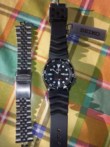

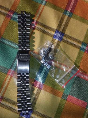

Nem, ezek hipergagyi szejikó szíjak. Az eredeti, ami jó anyagból van, az itthon 12.500 Ft.-, Seiko club-tagoknak 7500. Az eredetit is sokan utálják, pedig nagyon jó, praktikus, erős gumiszíj az. A gagyiknak a csatja és a tüskéje extrém vékony, a gyárié vastagabb és normális fémből készül.
