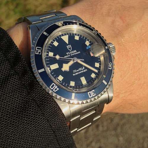

FYI
Eddig számomra ismeretlen, egyben érdekes és izgalmas történet, mely egy Tudor 7021-et érdemelt (The Tudor 7021 Submariner presented by Rolex to Robert Easthaugh following the deepest ever Ocean Rescue in August 1973 - an 80 hour rescue at 1600ft below the surface that involved subs being flown around the world, a single 10 hour deep water sub reconnaissance, the rescue sub almost sinking in the harsh conditions, twice (!) and them eventually getting it to the surface with 12 minutes of Oxygen left....).

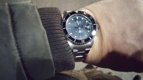

vadászcsiga
#76707
Az enyém nem tűnik el mert nem is tud. Szűkített a kabátom ujja mondjuk a legutóbb vásárolt szíjjal nehéz is lenne elrejteni.

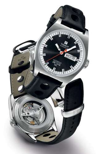

BAti77
Mit szeretnél tudni róla? A mostani túl nagy méretekhez képest jól hordható 42 mm-es tok, 316L nemesacélból, megbízható, de tömeg gyártott 25 köves ETA 2836-2 szerkezettel szerelve. A dizájn egy időtálló, klasszikus sportóráé a mindennapi hordásra elegendő 10 bar vízállósággal.
Szerintem talán az egyik legjobb választás a Tissot mostani kínálatából, ha a mindennapokra keresel egy mutatós, jól használható, sportos mechanikus karórát...
Ha esetleg vékony a csuklód ez jobb választás lehet...
Heritage PR516
