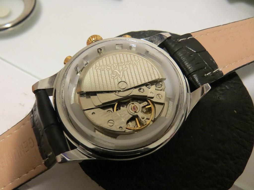

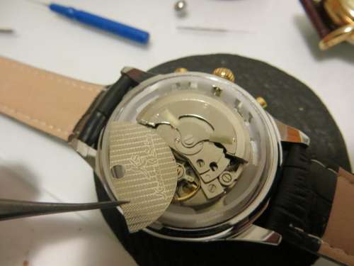

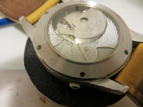

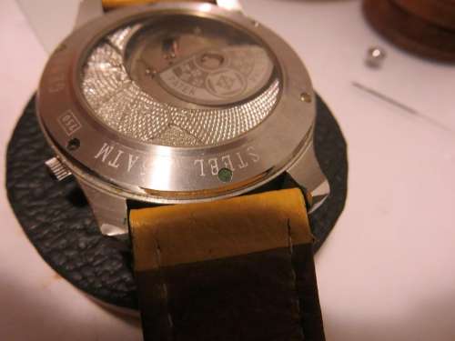

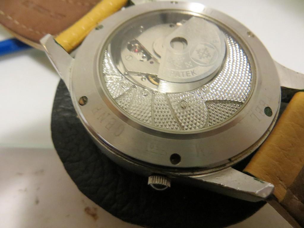

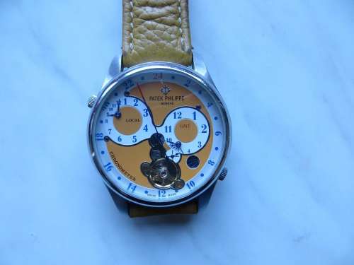

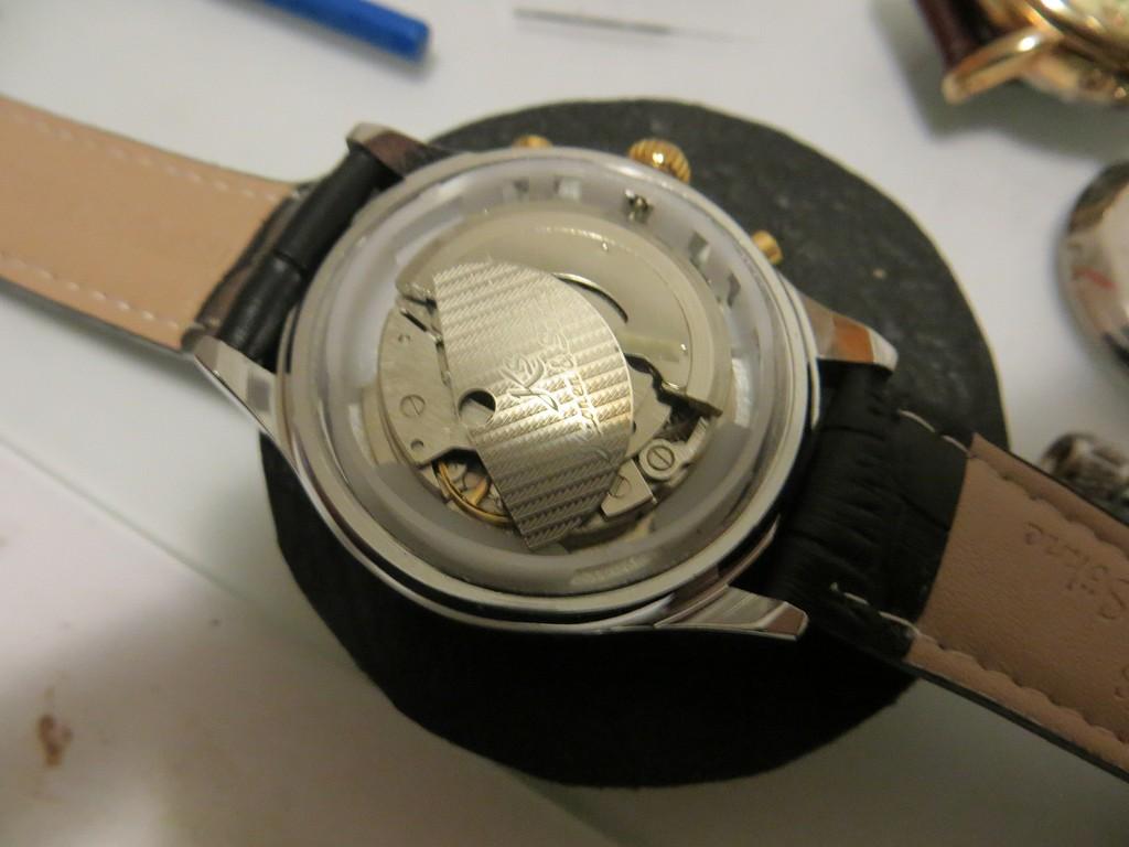

Na, hozzám is küldtek 8 "komoly" cuccot javításra. Jó szándékom jeléül hozzáfogtam, de a harmadik után azt mondtam, állj, itt fejeztem be.
Első:
Nincs szinkronban a 24/12-es mutató, igazítsam már meg. Ahha, menjen már bele valaki ebbe a tokba!
Igen, jól látjátok, rézből vannak a hátlaprögzítő csavarok! Az egyik furatát a CuCl2 már ki is töltötte. Még ha ki is bányásznám valahogy, mit rakok a helyébe? Egyedi menetemelkedésű csavarokat használnak, fagyálló már tudja....
Na, mondom sebaj, nézzük a következőt:
Le van esve a rotor, tegyem már vissza. Ahha, a rotor nincs leesve:
A sonkára két db két oldalas ragasztócsíkkal úgy van felragasztva az a dísz bizbasz.
Visszanyaltam hát:
Erre előveszem a harmadikat:
Nem lehet koronáról felhúzni.
Hát ezen nem is csodálkozom, a körmös kerék és a korona kerék olyan elnagyolt fogazással készült, hogy összeakadnak. Na itt csomagoltam össze mind a 8 darabot, és tettem vissza a dobozba, amibe jött.Ja, és még egy, a hétvége tanulságából, az újabb Seiko-k, 7S26-os werkek már nem olyan jó minőségűek, mint a régi 7005A, 7009A. Azok 20-30 éves korukban is még jó állapotban vannak, még akkor is, ha sosem volt szervizelve. Ezek a 7S26-osok meg kopnak. Amit most is csináltam, 5-6 éves volt, de olyan szinten ki volt kopva a motorrugó mag csapágyazása, hogy billegett a helyén a motorrugó, és hozzáért a közkerékhez, ezért állogatott meg az óra. Nem győztem összehúzni a csapágyat, hogy óra legyen belőle. Az automatika kilincskerekének közepe is iszonyatosan kikopva, kóvályog a helyén, de az meg javíthatatlan. Én mondom, csak a régi dolgok a jók, akkor még nem fogyasztói társadalomnak gyártottak.

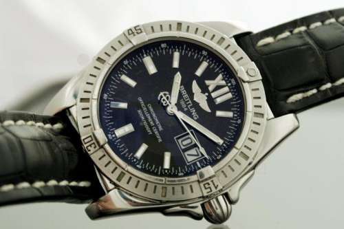

Windrider Cockpit frisstett kiadás, sajnos csak ETA-2892, azóta sincs saját hárommutatósa a Breitlingnek.
2012 elején vettem újonnan AD-nél szép kedvezménnyel, mivel 2011 végéig volt gyártásban. Az utódja a
Galactic sorozat, ugyanezzel a szerkezettel (mármint ebben a méretben 41 mm). A névváltoztatás okát nem értem.Az előd, ezt 2009-ig volt gyártásban:
A frissített 2009 - 2011-ig (több változat, acél, fél bikolor /mint az enyém/, full bikolor /lünetta is full arany/ és full-full arany iszonyatos áron):
Az utód 2011 - napjainkig (szintén minden verzióban elérhető):
És meg egy ráadás a kis kedvencről:

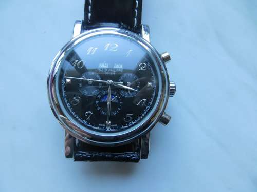

Balkezes vagy, szereted a késeket, nemrég megéleztél egyet.
polonic
Tempus Fugit
#88168
ez nagyon szép
mi a pontos típusa?

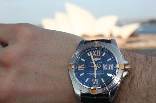

Egy Sydney képeslap előtt...

Szóval csak a fotó erejéig vetted fel, ezért nem kellett volna kivenni a széfből igazán!

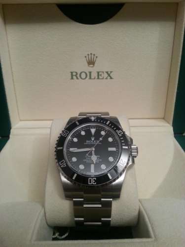

Szep, vegre egy datum nelkuli. :-)
Ez egy komoly cucc. Sajnos csak par percre volt rajtam. :-(
