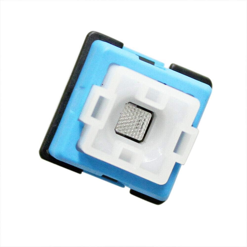

Bár nem jött válasz, 2.66$-ért rendeltem Aliról 5db Kailh kapcsolót a Master 3S-hez, cseréltem forrasztással és működik mint a kisangyal.
Érdemes csak a kapcsolót rendelni, mert rendelhető nyákra szerelve is és ezzel a nyák csatlakozót kell forrasztani, de azok a reviewk alapján teljesen némák.
kb 30 perc volt a szerelés művelettel együtt.
Sok sikert!

Master 3S bal gombja cserés épp gari lejárta után.
Hol érdemes venni hozzá kapcsolót ami ugyanilyen halk?
Átforrasztom ha kell. -
