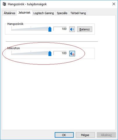

Sziasztok. G635 füles mikrofonja szórakozik, csatlakoztatás után egy-két percig működik, aztán valamiért már nem akar. G-hub és eszköz eltávolítva, újratelepítve, jelenség ugyanaz, minden usb csatlakozón. Tavaly őszi media Markt vásárlás. Mi a teendő? Mediába visszavinni, márkaszervíznek bejelenteni, esetleg közvetlenül a Logitechnek jelezni?
Köszönöm. -

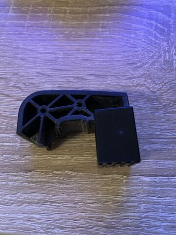

Logitech Performance MX egerem burkolatából kitört egy darabka.
Van erre mód javítani vagy alkatrészt lehet beszerezni valahonnan? -
