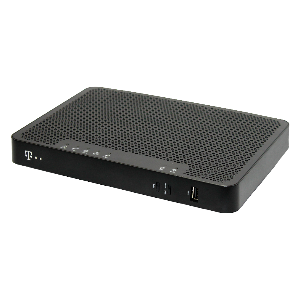

Ezen egy régebbi szoftver van, de ugyanúgy pirosra váltogat, utána meg vissza zöldre a telefon led.
[kép]szerk.
Amikor felhívtam őket újranyitották a hibajegyemet, de semmilyen sms-t nem kaptam arról hogy újra lett nyitva. Kellett volna sms-t kapnom róla? -

Ahogy gondoltam, SW eredetű a probléma, én ezért nem is cseréltettem. Mondjuk ez súlyosabb hiba, mint ami nálam(és a többieknek) volt, szóval ezt már illene gyorsan javítaniuk. Jelentsd be ismét hibára, legalább egy kis kötbér fizetéstől ösztönzést kapnak, de gyanítom az lesz a válasz, hogy amit rákötsz telefont az a rossz. Nálam panasonic dect van, arra csak nem lehet azt mondani, hogy gagyi + kétlem, hogy mindenkinek egyszerre romlana el a telefonja.

Nem a vonal a rossz, hiszen optika. A Sagem készülékkel lehetnek gondok és az okozza a telefon problémát. Lehet hogy szoftverfrissítés kellene küldeniük a Sagemre.

Ez a Sagem ont egyik random hibája, addig ilyen, amíg nem csinálsz egy reboot-ot, mint AnonymusX-nek. A piros led egyébként azt jelzi, hogy a telefon "not registrated" állapotban van vagyis elméletileg nem vagy elérhető addig.
Tudnak a hibáról, csak szokás szerint foglalkoznak vele(magasról), mint a kb. "a random átkerülök másik előfizetői csomagba" hibánál és "a hiba a te készülékedben van."

Sziasztok. Nálunk (Bag) most egy pár perce a Sagemcom f@st 5655v2-n valamiért pirosra váltott a telefon led 1 percre, aztán vissza is váltott zöldre. Lehet hogy karbantartanak a T-sek?
Ami érdekes hogy a net nem ment el, csak a vez. telefon -
