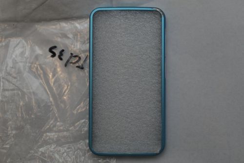

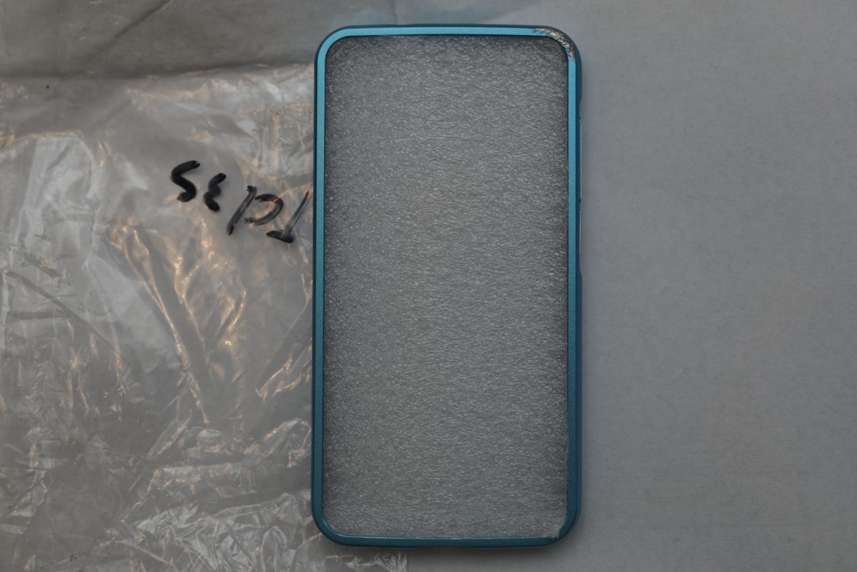

paleinho
sziasztok!
aki cserélt már hátlapot, vagy valami tokot használ, leírhatná a tapasztalatait, link is jöhet
most ezt használom, még kicsit csúszósnak érzem, de a gyári hátlap az valami borzalom

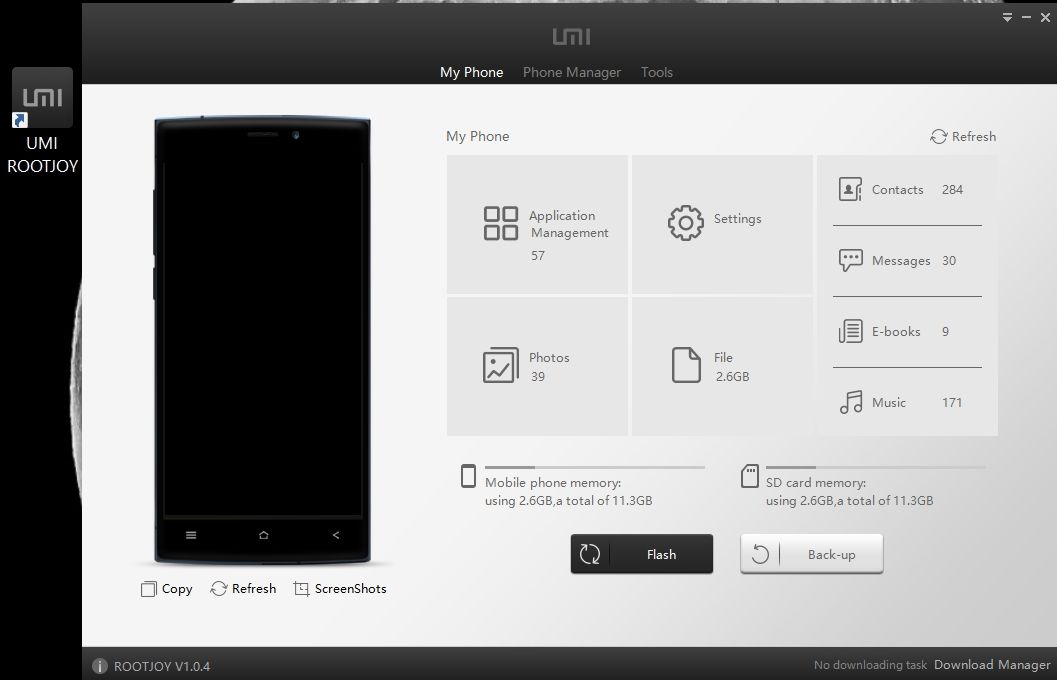

Csak Airomot raktam rá, azzal úgy tűnik hibátlan. Az Umi-val elvileg teljesen kompatibilis, de nem próbáltam. Samsung fülessel elég jól szól, de ez a Samsung füles eleve nem nagy szám szóval szerintem jobb fülessel még lehet rajta javítani. A hátlap kemény műanyag de recézett, nem mondanám csúszósnak. Én egyelőre azt mondom, hogy újra megvenném. Eddig nem találtam rajta hiányosságot, ennyiért szerintem megéri az árát.
Rootolni az eddigi tapasztalat szerint kizárólag egy kínai programmal lehet.
A rootjoy-t nem ismerem.... -

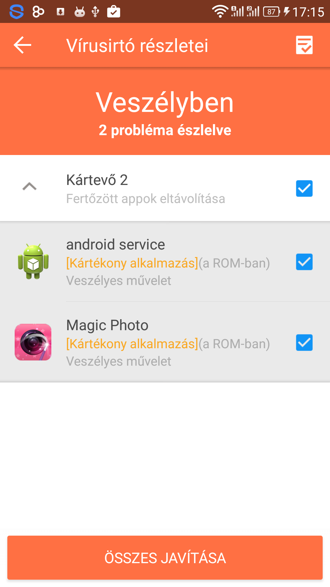

Előrébb linkeltem egy uninstall programot, azzal le lehet törölni az összes olyat, amiben valahol kínai jel van...azok biztos nem kellenek. De amúgy a program is segít egy kicsit, mert rendszer alkalmazásnál tiltakozik, meg elsőre csak "lomtárba" rakja még vissza lehet állítani, ha kell.

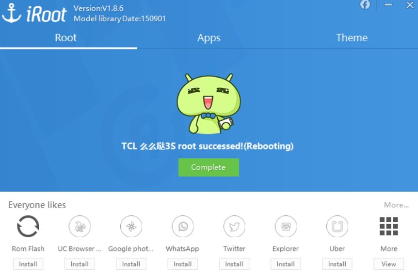

Nekem is csak a kínaival sikerült. Fel is raktam a CM romot
szeva000
Ohhhh....siker
root megvan
csaki a kínai csoda segített....indítsátok és nyomjatok 1-est és enter

Egyébként mit lehet biztosan ebből a mostani verzióból letörölni? nehogy az legyen a baj utána

Egy kis segítség:
ROOT előtt telefonon be kell kapcsolni az USB debugging-ot (USB hibakeresést) és engedélyezni az ismeretlen forrásokból történő telepítést. (biztonság menüben)
Ezután a www.iroot.com oldalról lehet tölteni a programot. javaslom először az APK-s megoldást próbálni. (APK letölt, telefonra másol, telepít, elindít)
Ha nem megy, PC megoldás. Elvileg telepíti a drivereket is és TWRP-t is telepít, azt beszélik. Meg egy csomó hülye programot is, amít majd le kell törölni. Meg telepíti a kingroot-ot supersu helyett.
Root-olás közben a telefon kiír dolgokat, engedélyezni kell őket.
Javaslom a TWRP lecserélését a needrom-osra, Flashify-al.
Az új ROM telepítése úgyis megoldja a telepített kínai programok problémáját
a CM12.1- gyors és nincsenek benne felesleges programok. A Google packot is TWRP-ből kell hozzá telepíteni! figyeljetek, hogy 64 bites legyen. Letölthető a ZIP-je sok helyről.Ennyi...remélem segít.

ROOT menete:
Használd a Kingoroot vagy iroot programot. Van belőlük APK is, ha nem megy, akkor PC-s változattal.
Driver-ek: Qualcomm driver pack-ra rákeresel a Google-ben és tádáám
Root után telepítsd a supersu-t a Playből.
(innentől lehet törölni a kínai appokat megfelelő programmal, lásd előbb hozzászólások közt)
TWRP telepítés:
Ezután telepítsd a Flashify-t szintén onnan.
Másold a recovery.img (letölthető Needrom-ról, TWRP a típusa) az SD-re.
Flashify-al feltelepíted.
Ezután Flashify-ban ujra is tudod indítani a telót, hogy recovery-be menjen.

A kínai alkalmazások eltávolításához először is ROOT jogosultság kell - az enyém így jött -, utána ezzel szedtem le a kínai cuccokat: https://play.google.com/store/apps/details?id=com.jumobile.manager.systemappEgyébként közben megvan a reset eljárás is: a bekapcsoló gombot kell nyomni 6-7 másodpercig és újraindul.

A rendszerből ki kell pucolni a kínai appokat és akkor szép simán megy, bár azt írják, hogy a CM12.1 ROM-al sokkal gyorsabb. Nekem így sem lassú, meg hát a Snapdragon 615 nem túl acélos. A kijelző gyönyörű képet ad.
