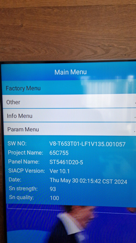

Úgy tűnik a szerviz menüben látható infokban nincs különbség. Csak a PID eddig.
Viszont nem bírom visszaállítani a 37-es PID-et. Van, hogy kép sincs, de ha van, akkor is 3-as a PID, és nincs FALD.

Nálam az utolsó 2 szám nulla, a többi egyezik.
Nálad az új piddel akad a vérapó?Igen, írja is a képen ezt:
After the replacement of a main board you need to modify the project ID to fit the main board with the panel of the product.Telegrammra dobd be mindenképp a netflixes videód!!!
u.i.: Vhiktor tesztkészüléke is 38, nála sem akadt.
Celtis
Kriszbetnek is 38 és neki sem akad.
Én most átírtam az ID-t 38-ra, de így megint összekavarodtak a local dimming zónák.
Ebből az következik, hogy ez a project ID nem szabadon választható, hanem stimmelnie kell a mögöttes vassal, vagyis a tv-ink között valamilyen hardver vagy firmware különbség van.Nálam a szerviz menü - belépés: picture settings/advanced/brightness/contrast sorra lépve a kurzorral (a kontraszt csúszka világos) lenyomva az 1,9,5,0 gombokat - ezek az információk láthatók.
A szerviz menü belépéssel nem történik semmi, kilépni pedig a home gombbal lehet.
Nagyon kíváncsi lennék a tiéd mit mutat, persze megértem, ha nem akarsz a szerviz menübe belépni. -

A PID-et meg lehet változtatni, de állítólag szívás. Sosem próbáltam a netről szedtem le.
TCL PID módosítás.
Csak saját felelősségre!

Aki akar segíteni a nyomozásban, az megtenné, hogy megírná mi a tv névjegyében a legalsó termékinformáció sorra kattintva megnyíló ablakban a Project ID és hogy a tv-n tapasztal-e akadozást.
Celtis: 37 - akad.
