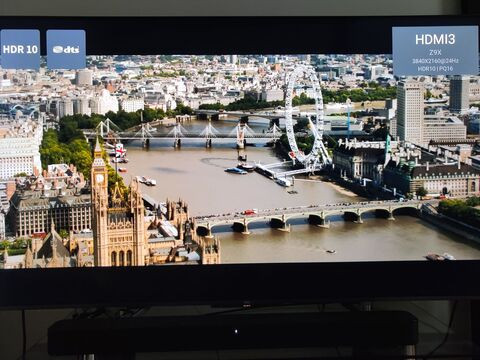

Botika89 #3091 üzenetére
Mint ahogyan a TV-n is dísznek van a dts-hd logó ugye?
Hidd el megy a dts ha a küldő eszköz küldi. Megy mivel látom a logót és hallom!
Lehet a Sony nem is tudja, hogy a TCL idei szériáira nem küldi ki a dts-t.
Na de várjuk majd meg a hétvégi tesztet. Ha a PS4->erősítő->TV vonalon lesz DTS akkor nem a TV a hibás mivel ha megkapja akkor szól.HDMI nem arról szól, hogy kiküldi aztán kész. Küldőnek fel kell ismernie helyesen, hogy milyen eszközre mit küldhet.

Botika89 #3077 üzenetére
Előző TV egy előző TV volt!
HDMI-n le tudja kérni, hogy milyen audio sávot tud az eszköz. De ehhez az kell, hogy hibátlan legyen a kérés.
Pl régi Sony TV-m csak Dolby-t tud. Ezért a lejátszó csak Dolby-t enged neki. DTS-t nem.
Lejátszómon az Audio módok:
Auto: lekéri a TV-től, hogy milyen hang formátumokat támogat
RAW: nem kéri le hanem küldi az összeset aztán vagy tudja vagy nem
2ch: mindent sztereó PCM-ben küld.Nekem Auto módban van. DTS-nél szépen megjelenik a dts logó.
