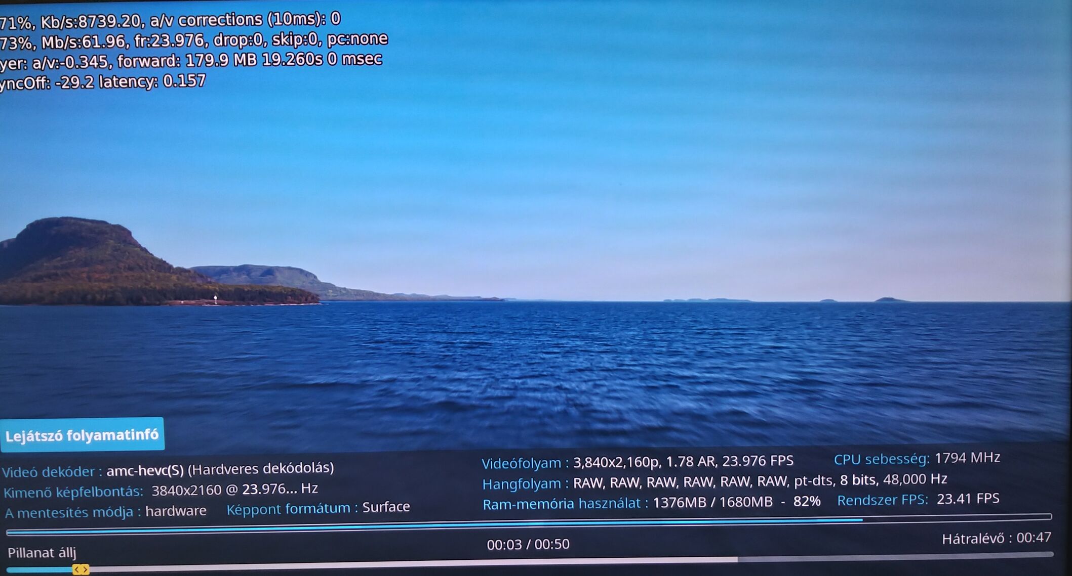

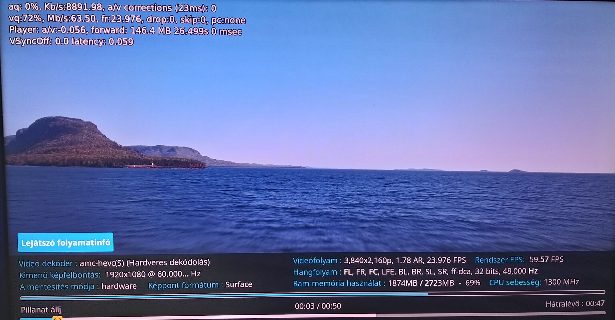

Teljesen normális, pont a 24p miatt van. Feltételezem, hogy nagyobb az új tv ezért tűnik fel jobban. A másik lehetőség, hogy a régi tv-dben lassab volt a panel, így jótékonyan elmosta ezt a jelenséget.
Próbáld ki alacsony (2-es) judder reduction mellett.
Nekem egyébként helyesebbnek tűnik a stutter megnevezés a judder helyett. Lásd rtings féle magyarázatok. -
gyűrű
LLKobe
#20759
Nem.
A 23,976 pl az általános, azzal mit csinálna ?
Mivel nincs lehetőség black screen nélküli váltásra, ráadásul nem csak a frekit kell váltani, de színteret is, így azonnal feltűnne ha 24, 25 stb. re kapcsolna a tv. De még az is ha 120 ra. Az atv 11 GUI 1080p 60hz. Az összes app ezen fut, váltás kor fekete a kép.
Ha jönne egy atv12 ahol már 4k a GUI is, és képesek az appok a régi Google apival váltani, azt látnánk. Illetve ott is csak pl. a netflix, kodi, smarttube, vimu váltana. -
