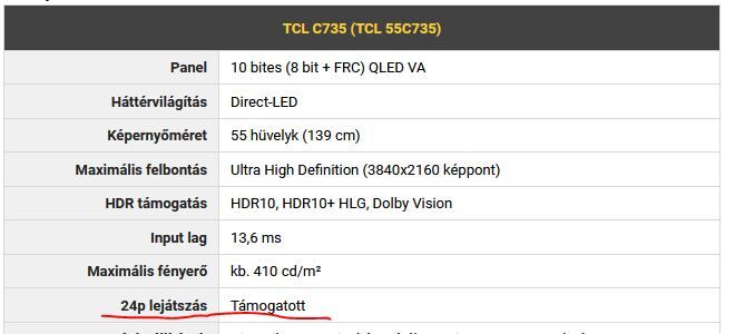

Valaki meg tudná esetleg lesni hogy C735 vagy C745-ön Kodi alatt megy-e rendesen a 24p lejátszás? Tehát átáll a TV 24p-re?
